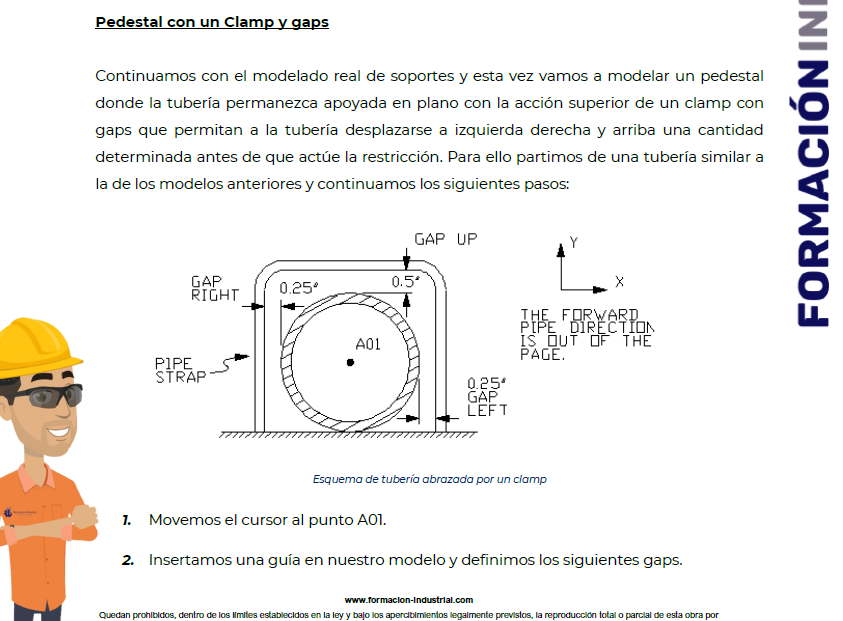

    En el video presentado en este capitulo, en la parte final. ¿porque se opta por un muelle, en lugar de restringir el movimiento en la direccion “Y” negativa y postivia. Por ejemplo podria haberse asignado una guia (como una flecha en cruz).
    Otra consulta. Los soportes tipo U bolt o abrazaderas bajo que nombre estan identificados en el autopipe.
    ¿Contara con una guia de soportes de tuberias con imagenes reales y su respectivo equivalente en el software AUTOPIPE.?
    Es decir en el software puedo asignar cualquier tipo de soporte, pero para que en la realidad funcione necesito colocar un soporte el cual restrinja los movimiento que estoy asumiendo en el software. Por ello es que quizas podria tener una guia de soportes reales equivalente a usar en funcion a los definidos en el autopipe.

    Usamos un muelle sólo para que veáis como se modelan. En la práctica, cualquier otra solución que tenga márgenes de tensiones admisibles puede ser válida.
    En cuanto a las guías de soportes, en los temas de soportación avanzada aparecen modelos de soportes reales como trunnion, guías.
    Seguro que te resultan muy interesantes! 😁
