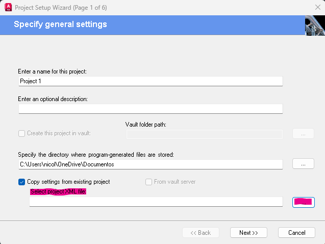

2) sobre usar configuracion de otro proyecto, claro que puedes. Cuando creas uno, fíjate que al empezarlo sale este cartel como verás en la imagen. Marcas la casilla que tildé de azul y buscas el proyecto del que quieres copiar la configuración. Y elijes su archivo project.xml. Así de simple.
