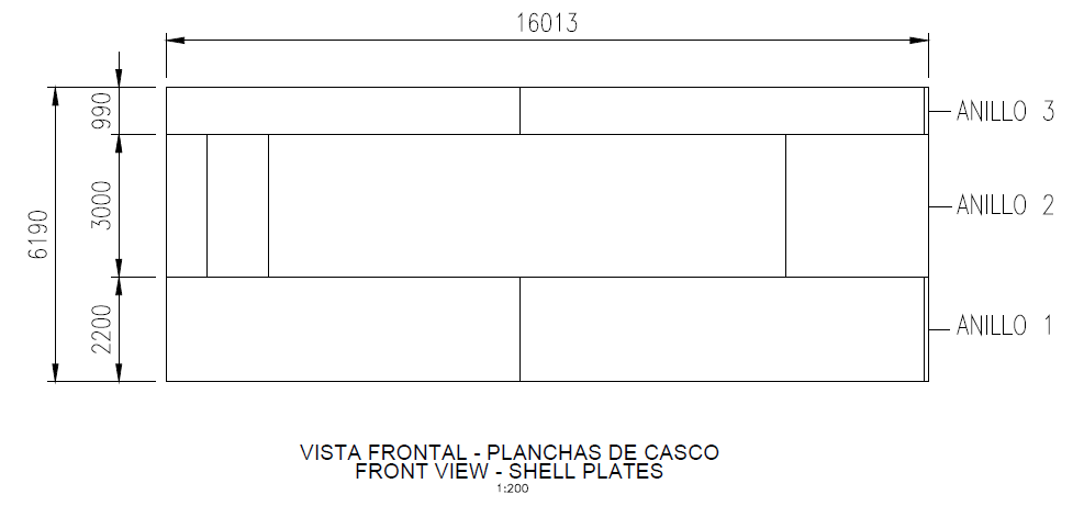

Una duda que me surge respecto a esta lección es sobre la altura de las virolas donde mencionan que la menor altura no puede ser menos de 1800mm. No me queda claro si se refiere a la primera virola únicamente o a todas las virolas del tanque.
Esta duda me surge justo cuando se me presenta un solicitud de un cliente que necesita un tanque de 2200mm de diámetro y 3500mm de alto. No puedo jugar con las dimensiones en función de cumplir los 1800mm en cada virola (según entiendo), por lo que mi opción sería hacer dos virolas de 1750mm cada una.
Me gustaría aclarar la duda y saber si hay excepciones a esa distancia mínima de 1800mm.
