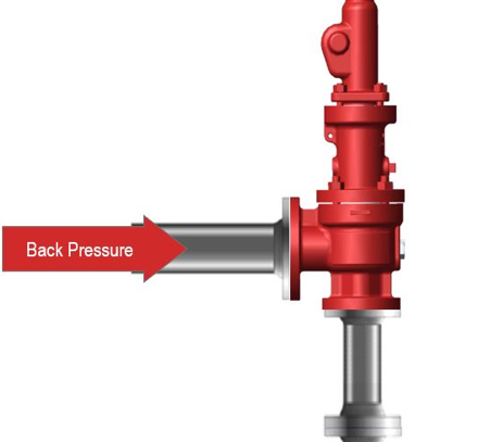

Publicado por Ricardo Leguizamon el 28 de agosto de 2023 a las 18:50Buen día, la consulta es; en las válvulas PSV he visto que especifican un valor de contra presión, Back pressure, esto a que se debe o por que sería importante ?

La contra presión o “back pressure” es una variable crítica en el diseño y funcionamiento de las válvulas de alivio de presión (PSV, por sus siglas en inglés). Este parámetro se refiere a la presión en el sistema de descarga de la válvula de alivio (el que se opone a su apertura), y afecta tanto al rendimiento como a la capacidad de alivio de la válvula.
Existen dos tipos principales de contra presión que debes considerar:
Contra Presión Estática: Es la presión existente en el sistema de descarga cuando la válvula de alivio está cerrada. Este valor debe ser tomado en cuenta durante el diseño de la válvula para asegurarse de que la válvula se abrirá adecuadamente bajo condiciones de sobre presión.
Contra Presión Superpuesta o “Built-up back pressure”: Es la presión que se genera en el sistema de descarga cuando la válvula de alivio está abierta y aliviando fluido. Este valor es crítico porque si es demasiado alto, puede evitar que la válvula se abra completamente, reduciendo su capacidad de alivio.
Algunas razones por las cuales la contra presión es importante serían:
Capacidad de Alivio: Un aumento en la contra presión reduce la capacidad de alivio de la válvula, y esto podría ser peligroso en situaciones de emergencia.
Funcionamiento Correcto: Si la contra presión supera los límites para los cuales la válvula fue diseñada, la válvula podría no abrir o cerrar apropiadamente.
Certificación y Cumplimiento: Para asegurarse de que la válvula cumpla con las normativas, como las especificadas por API o ASME, es esencial tener en cuenta la contra presión durante el diseño y la selección de la válvula.
Eficiencia del Sistema: Conocer la contra presión ayuda a diseñar un sistema de descarga eficiente, minimizando pérdidas de carga y mejorando la seguridad general.
Por lo tanto, es crucial especificar y considerar la contra presión al seleccionar y diseñar válvulas de alivio de presión para asegurarte de que el sistema es seguro y eficiente.
