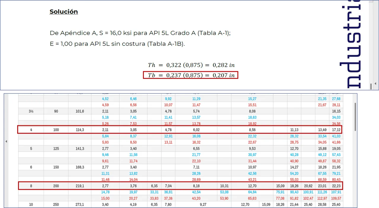

Publicado por jrgarcia el 26 de febrero de 2022 a las 16:14Estimado una Consulta, al momento de Calcular el Th y Tb, porque usas el mismo valor de la tolerancia de Fabricación para un SCH 40 ( 4″NPS) y SCH 80 (8″ NPS) ?
Gracias
Jhonny Garcia
jrgarcia respondió hace 1 año, 11 meses 1 Miembro · 2 Respuestas -
6641
Hola Jhonny!
La tolerancia de fabricación siempre suele ser de un 12,5% respecto al espesor calculado. Por tanto en ese ejercicio de cálculo de derivaciones, siguiendo lo que plantea la norma, multiplicamos el espesor por 0,875 para realizar el cálculo del injerto sin tenerla en cuenta.
