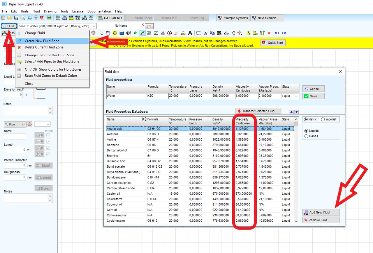

    Podrías hacer este tipo de cálculos con PipeFlow, pero con la licencia profesional, ya que es un fluido complejo con una alta viscosidad.
    Sería una buena opción para la empresa encargada del cálculo (imagino que trabajas en una empresa que necesita hacer este proyecto) ya que es un software de bajo coste pero muy potente.
    Los pasos para modelar el fluido cemento serían pulsar en “Fluid” “Change Fluid o Create NewFluid Zone” y luego “Add New Fluid”. Ahí podrías especificar la densidad, temperatura y presión de vapor del fluido además de su viscosidad en centipoise.
    Es importante que solicites los datos del fluido a tu cliente final ya que, sin esos datos, los cálculos serán erróneos. La viscosidad del cemento puede variar desde unos 50 o 70 Cp hasta unos largos 1000 Cp, por lo que estimar a ojo según “el valor típico” es un error, ya que estaríamos sobredimensionando o subdimensionando el sistema.
    Espero te resulte de utilidad. Si tienes dudas sobre el propio software puedes postear en el foro de PipeFlow que encontrarás en esta lección y nosotros te ayudamos. 😁
