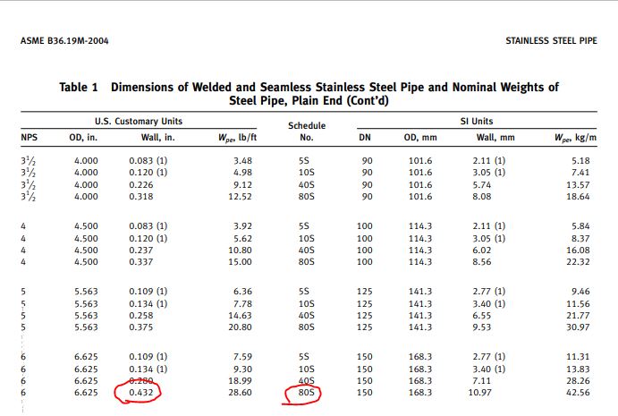

    En efecto es 80S, prueba ahora a ver si te la da por válida 😁

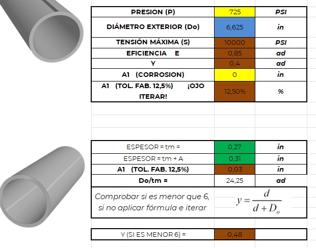

    Pero ojo, el enunciado nos habla de un valor de A=0 por lo que el sobre espesor de corrosión/roscado/incremento de propiedades mecánicas, debe ajustarse a 0.
    El único sobre espesor que la norma nos obliga a aplicar claramente es el sobre espesor de fabricación.
    Según ASME B31.1:
    If pipe is ordered by its nominal wall thickness, the manufacturing tolerance on wall thickness must be taken into account.
    Es decir, la tolerancia de fabricación es independiente del valor de A y siempre debe tenerse en cuenta.
    El espesor calculado sería de 0,31 (imagen) y el SCH 80S.
    Saludos! 🙂
