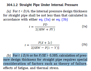

Publicado por dromero el 28 de septiembre de 2022 a las 15:25Buen día, para el cálculo de espesor de tuberías de diámetros mayores a 24″ bajo ASME B31.3 se debe tener en cuenta alguna consideración adicional? Gracias

De acuerdo a mi experiencia no es necesario.
Las limitaciones del cálculo de espesor según ASME B31.3 son las de tener un espesor menor a D/6 y una relación de P/SE<0,385.
Si esas condiciones no se cumplen tendríamos que acudir a la teoría de fatiga o el cálculo por estrés térmico,
