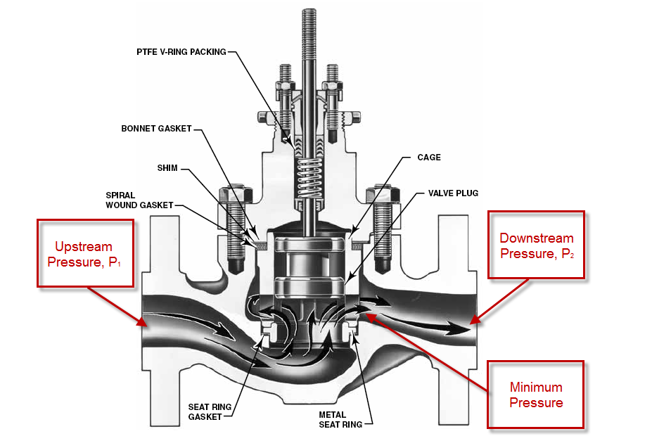

En cuanto a la cavitación, este es un fenómeno que puede ocurrir cuando la presión de un fluido cae por debajo de su presión de vapor y luego se recupera por encima de esa presión por lo que un trim anticavitación puede ser necesario si:
La diferencia de presión a través de la válvula es grande.
El fluido es susceptible a la cavitación, como los líquidos que tienen una alta presión de vapor a la temperatura de funcionamiento.
La cavitación ha causado problemas en el pasado en el sistema.
