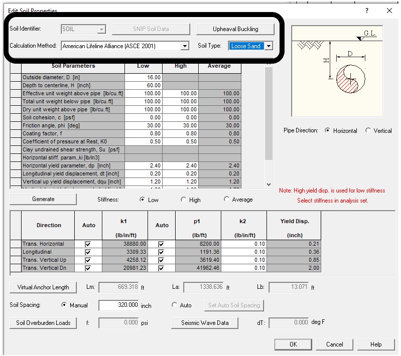

    Saludos @miguelruizautopipe :
    Existe alguna consideracion para la caracterización o indentificacción de las propiedades del suelo cuando no contamos con un estudio geotécnico?
    Por ejemplo, algunas normas para diseño sismico de estructuras permiten usar ciertos tipos de suelo, o asumir ciertos parámetros de manera conservadora para elaborar los cálculos para los espectros de diseño. Me pregunto si en este caso existe alguna práctica similar, y en caso de que no, cuál sería la manera en la que se suele efrentar tales escenarios.
    Alguna bibliografía de referencia para poder estar mas orientado con las propiedades de suelo a las que se hace referencia en Autopipe?
    De antemano, gracias por tu respuesta.

    Buenos días @Gono ,
    Cuando tengamos dudas sobre el suelo, Autopipe cuenta con una librería por defecto que contempla tanto la ASCE como el PRCI. Sólo tenemos que seleccionarla en el “Calculation Method” de las propiedades de suelo y elegir el tipo de compactación en “Soil Type” , aquí cuanto menos compacto indiquemos que es el suelo, más conservadores estaremos siendo. (Imagen)
    Ten en cuenta que el suelo se opone al movimiento de la tubería por expansión térmica, que es, en definitiva, el causante de las tensiones por temperatura, así que cuanto mas “suelto” esté el suelo que rodea la tubería, más conservadores estaremos siendo.

      Hola Profe. Feliz día, disculpe que esté metido por aquí pero me llamó la atención el tema de la compactación del suelo. Un suelo menos compacto significa en menos resistencia a la expansión térmica, pero eso en tuberías al aire libre se considera flexibilidad no? Menos oposición sería menos restricción a la expansión térmica y por ende menos esfuerzo acumulado. Aunque viéndolo de otro modo, un suelo más suelto significa expansión térmica y por ende mayores momentos en cambios de dirección y puntos de conexión no?
        2 de octubre de 2025 a las 09:29
        14566
        Hola @husseinhamdan !
        Cuanta menos restricción tenga la tubería, menos tensiones se generan. Para todos los casos, tanto de suelo como de empotramientos.
        El problema principal del estrés, es que no podemos dejar que las tuberías “campen a sus anchas” dilatándose por donde a ellas les gustaría, porque se chocaría con equipos, torres, personas, etc.
        Piensa que siempre que haya algo que se oponga al movimiento, generará tensión. Por eso el suelo menos compacto genera menos tensión. Uno muy compactado generaría mucha tensión. Imagina una tubería totalmente enterrada en concreto y sometida a 400ºC, sería catastrófico.

    Buen día, aprovechando que se tocó este tema de las propiedades de suelo y el estudio geotécnico, quisiera hacer una consulta a @luis-ramos .
    Quisiera confirmar que las propiedades de suelo que se deben introducir al Autopipe son las del relleno de la zanja, y no del suelo natural (estudio geotécnico) ¿Esto es correcto?.
    Es decir, se introducen los datos del material que está en contacto con la tubería, el cual no son las propiedades del estudio geotécnico, ya que el terreno natural no está en contacto con la tubería.
    Agradezco de antemano tus aclaraciones.
      19 de agosto de 2025 a las 09:10
      14566
      Hola @josealfredo !
      En Autopipe tenemos que introducir las propiedades del terreno que rodea a la tubería, que es el que se opone al movimiento.
      Saludos,
