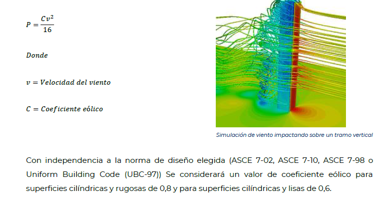

En el tema de cargas ocasionales de viento, me puede orientar de que Norma se toma la formula en la imagen y además que característica o algún valor que determine si una superficie es lisa o rugosa para saber que valor tomar 0.6 o 0.8.
Espero pueda orientarme.

Este tema pudimos verlo en profundidad (junto con otras cuestiones) en este hilo de debate. Hay incluso conclusiones manuscritas, creo que te serán de gran utilidad.
https://formacion-industrial.com/foros/debate/tema-11-cargas-aplicables-a-sistemas-de-piping/
