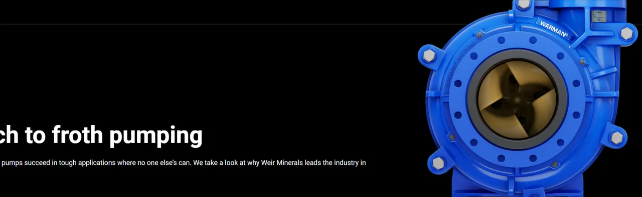

Para el manejo de fluidos propensos a este tipo de cavitación, existen bombas conocidas como “Froth pumps” que manejan muy bien estas situaciones.
En este artículo de WEIR MINERALS (son bombas muy típicas en minería) puedes encontrar más información que seguro te será de utilidad.
https://www.global.weir/newsroom/global-news/news-articles/our-approach-to-froth-pumping/
Saludos!! 😃
global.weir
Our approach to froth pumping | Weir
You hear it time and time again: our froth pumps succeed in tough applications where no one else’s can. We take a look at why Weir Minerals leads the industry in managing mineral froths.
