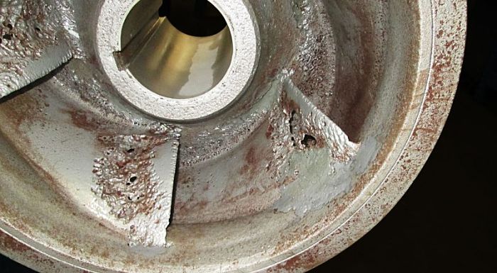

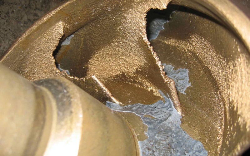

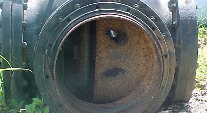

    las consecuencias pueden se desastrosas como aparece en las siguientes imágenes.
