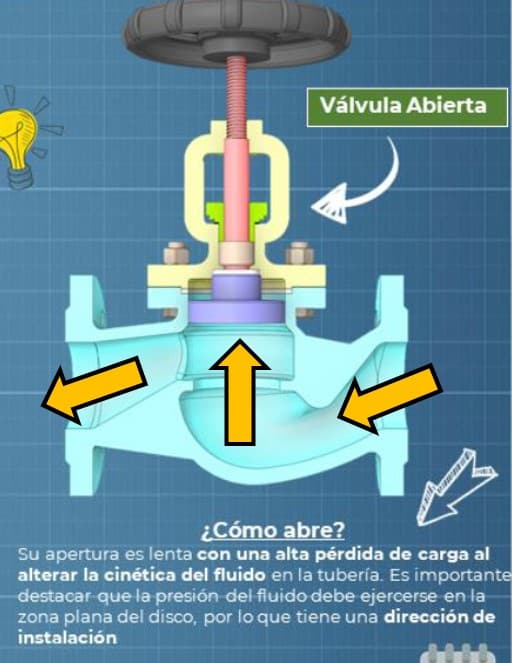

Publicado por hamaya el 21 de agosto de 2022 a las 12:16Me puede explicar la frase “alterar la cinética del fluido”

¡Hola @hamaya !
Puedes indicarme la página y lección donde se encuentra esta frase? Para poder explicarla mejor con el contexto que la rodea,
Gracias!!😁
225
Hola, claro está en los infografía “cómo usar una válvula de globo” pág 12″
3842
Gracias @hamaya !
Significa que el fluido cambia de dirección (dos veces de hecho), tal como ilustra la imagen que adjunto.
En otro tipo de válvulas como bola o compuerta el fluido sufre une estrechamiento o modificación de su área de paso pero no un cambio de dirección como sí sucede en la válvula de globo.
Saludos!👋🏽
