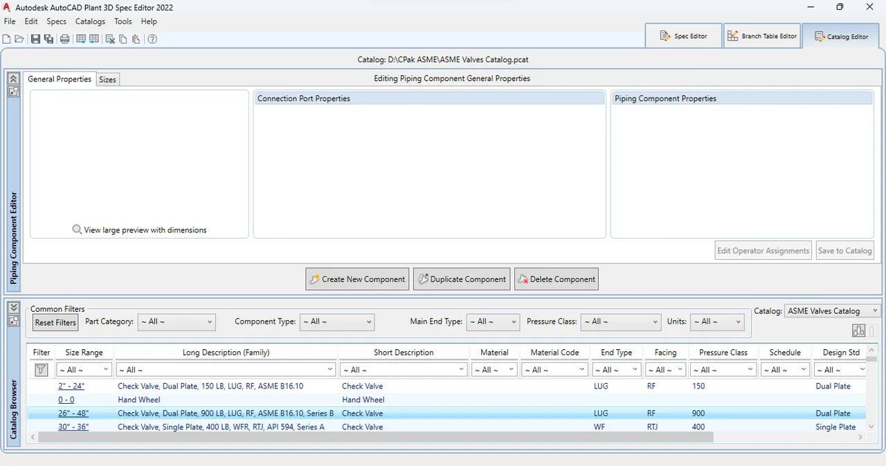

      @ndfernandez . Al parecer según me informe, tengo la instalación del Spec Editor dañada, una pena porque no puedo ir probando de crear componentes de catálogo nuevos y cambiar los componentes 3D a imágenes reales.
      Te adjunto una foto, vas a ver que la imagen de los componentes no sale, y menos aun sus caracteristicas de tamaños al lado. Cuando le doy click en “create a new component” se me cierra el programa. Veré si puedo solucionarlo a la brevedad.

    1474
    Desinstala y reinstala, debería ser más que suficiente. Es más sencillo que cualquier otra cosa.
