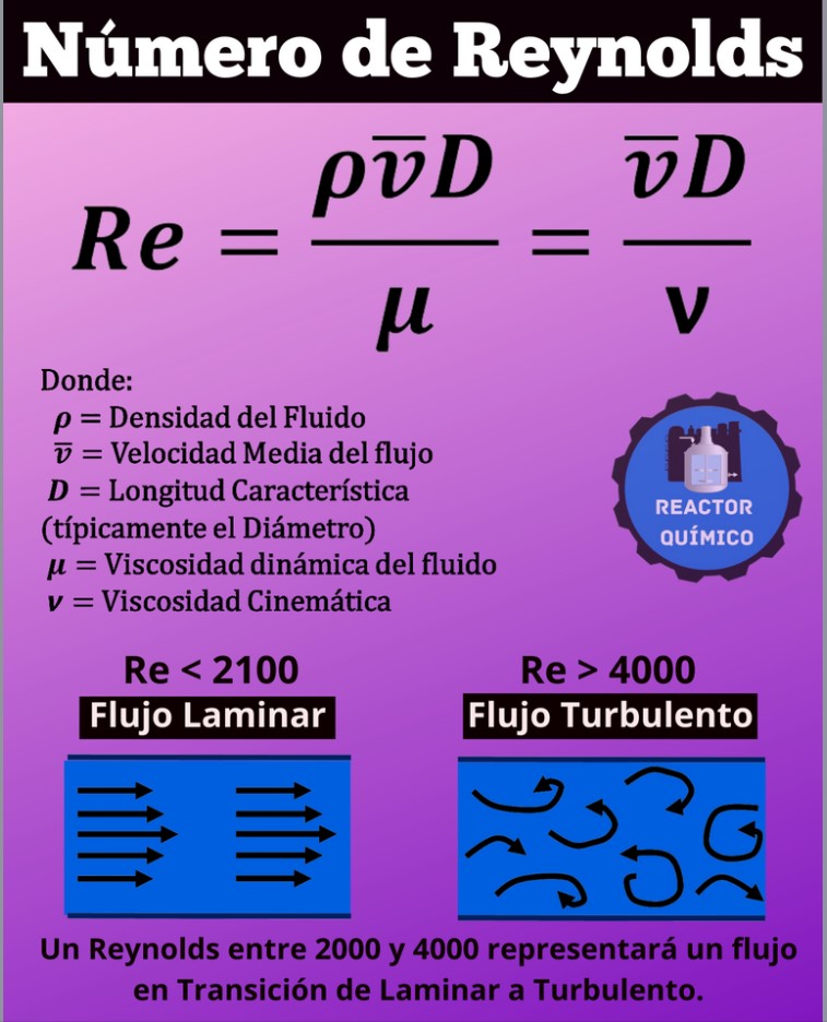

    Ahora bien, el hecho de que un fluido sea más viscoso no conlleva necesariamente el flujo laminar. SI bien es cierto que una alta viscosidad disminuye el número de Reynolds, si la velocidad es lo suficientemente alta, el Reynolds turbulento se dará de igual forma.
    Si el fluido es crudo, calcularemos con crudo. Extrapolar según los resultados del agua en mismas situaciones y caracterísiticas sería un error que nos llevaría a conclusiones incoherentes con el sistema.
    Me apoyo en esta infografía de “Reactor Químico” para que tengamos clara la fórmula de Reynolds.
    Espero te sirva! 😃
