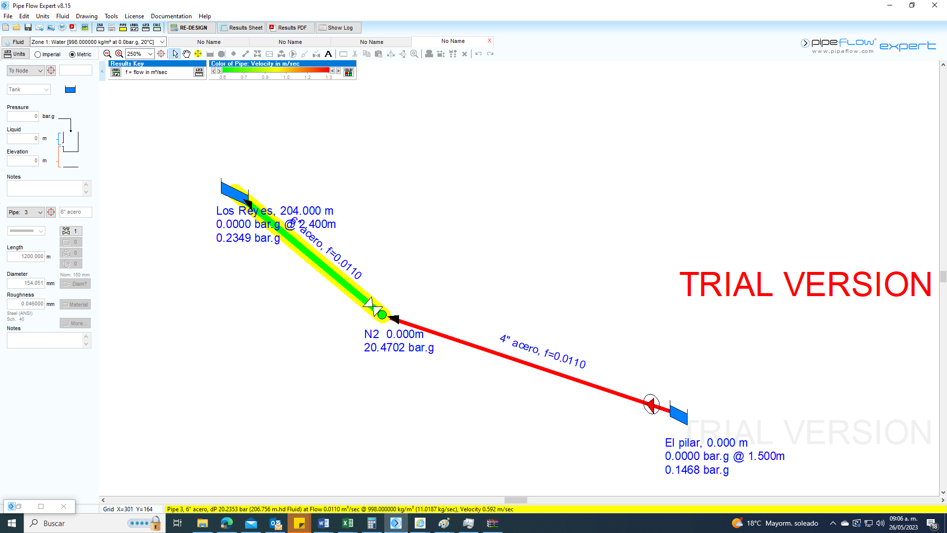

    hola buen día alguien puede apoyarme
    tengo un sistema de bombeo actual en el cual
    tengo una bomba vertical con aspiración positiva conectada a una pila de 1.5 metros de altura
    dicha bomba eleva el agua a otra pila que se encuentra en un cerro a una diferencia de altura de 204 m.
    la bomba su flujo maximo es de 175 gpm
    el detalle es que al momento de simular el flujo se mantiene constante en las tuberias y o debería de ser así por la diferencia de alturas.
    alguien me puede explicar que es lo que pasa ?

    ¡Hola @tono1411 !
    Puedes enviarme el archivo completo para ver como has modelado la bomba y cuál es la función de esa válvula?
    Puedes usar “File, Save As..” guárdalo en una carpeta, comprímela y adjúntamela en este mismo post usando el botón de adjuntar documentos 🙂
    Así puedo ayudarte a modelarlo o verificar si el resultado es correcto. Lo espero!
