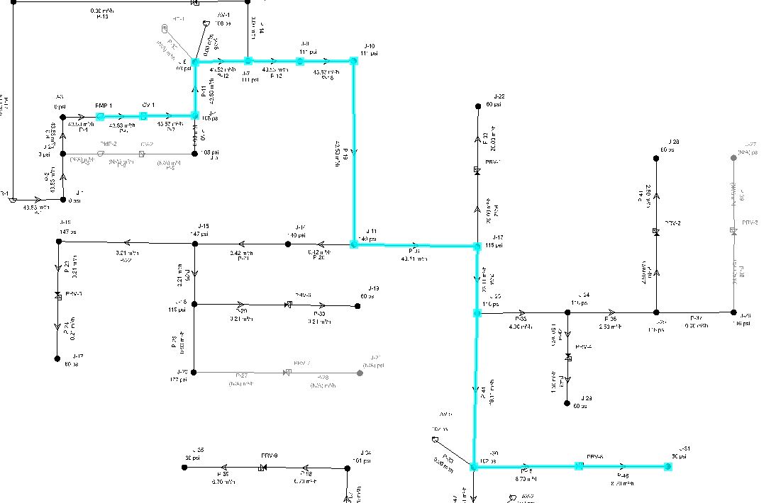

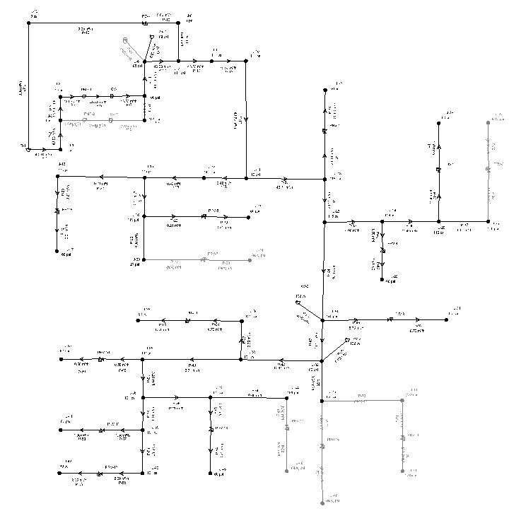

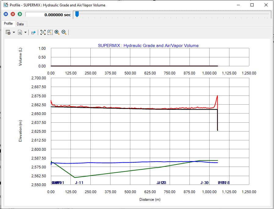

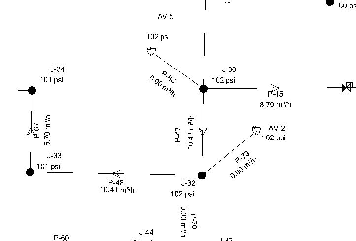

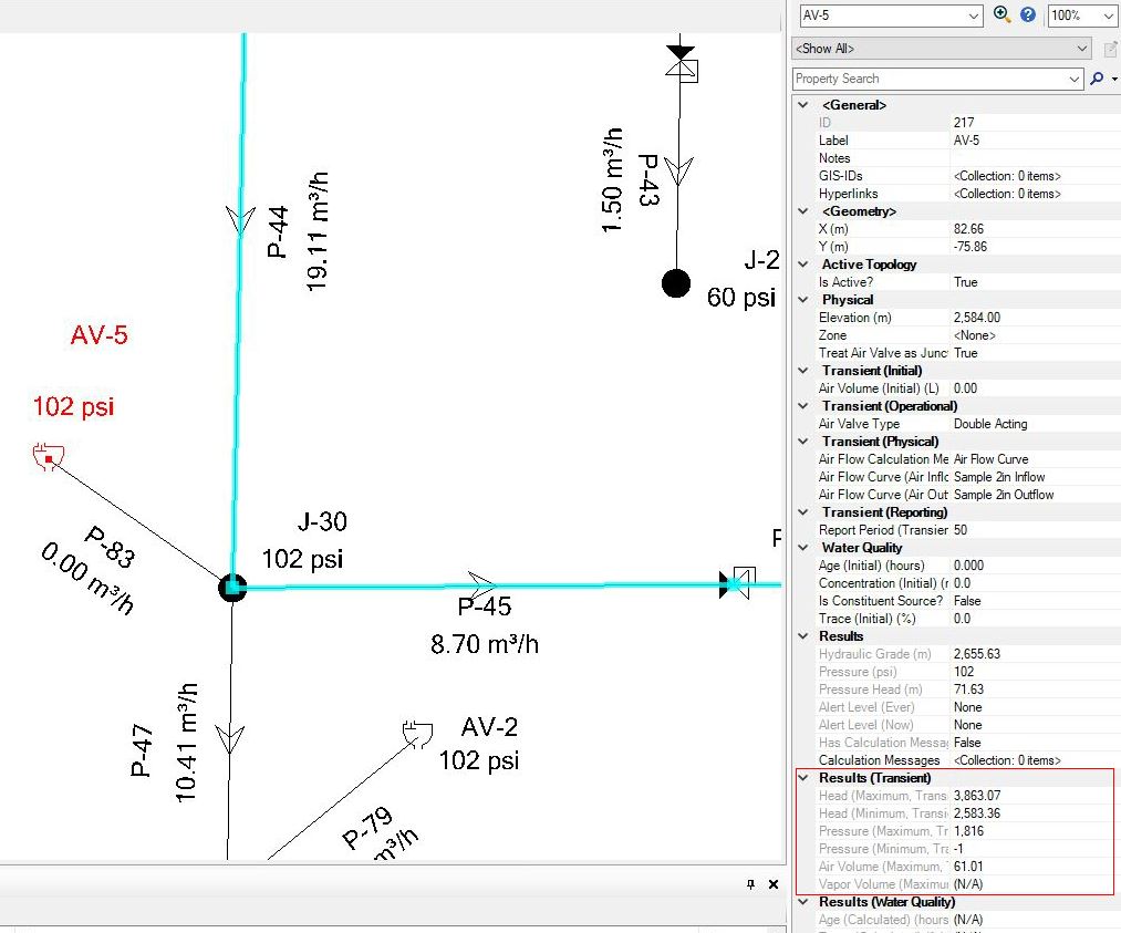

Hola @luis-ramos @Formacion_Industrial , tengo un modelo en Hammer y me han surgido unas dudas respecto al análisis con la válvula de aire, te comparto algunas capturas del modelo que estoy realizando y los resultados del transitorio, bueno mi duda es la siguiente, he analizado el transitorio con una válvula de aire para mitigar las burbujas que presentaba en el modelo base, resulta que me funciona reducir esas burbujas pero me llamo la atención que en los resultados de la válvula de aire AV-5 hay una presión de 1816 psi, y mi duda es que a que se debe esa presión y en que afecta al modelo, ya que como en el resultado general no se aprecia que haya presiones tan grandes (adjunto la captura del resultado del perfil), entiendo desde mi criterio que esa presión es la que produce por el cierre de la válvula de aire o porque la burbuja de aire revienta y genera eso pero no se llega a apreciar eso en el resultado general del transiente mas que solo como resultado de la propia válvula de aire, si me podrías aclarar un poco que efecto ocasiona que la presión suba tanto y como puedo disminuirla o en todo cambiar las válvulas de aire por un tanque hidroneumático, lo cual también lo he analizado y me resultado mucho mejor el análisis

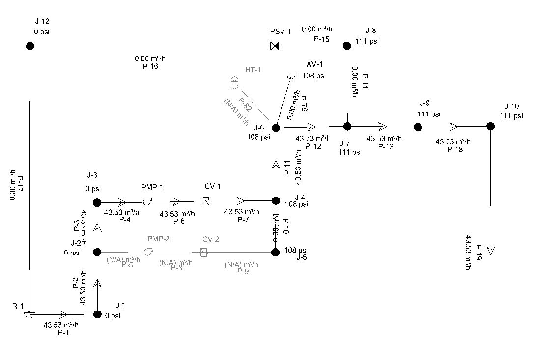

Otra cosa es que como tengo 3 válvulas de aire solo en dos de ellas tengo esa presión, en la primera AV-1 solo tengo como resultado una presión de 208 psi.
