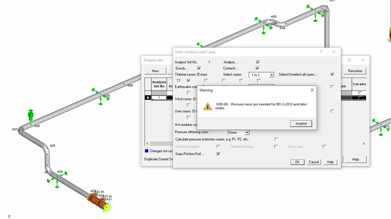

Publicado por Facundo Kuibida el 28 de julio de 2023 a las 19:34Cuando intento modificar statics analysis load case me aparece este error que dice que pressure cases are needed for B31.3-2010 and later codes.
¿Como soluciono este inconveniente?

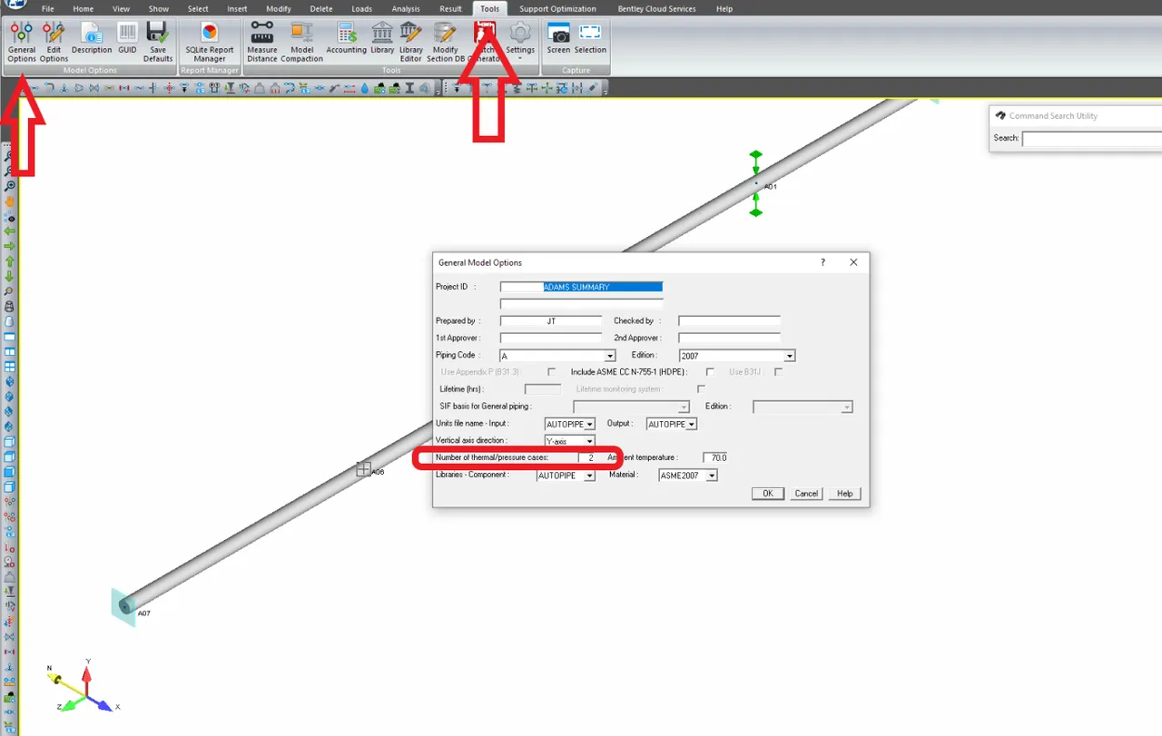

Este error aparece porque no has especificado presión para el sistema. Puedes modificarlo en la pestaña “Tools” “General Option” “Numer of thermal/pressure cases y especificando el valor de 1.

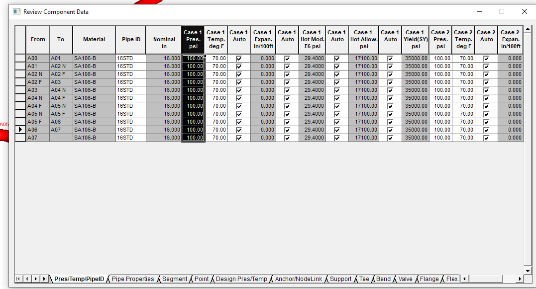

Luego comprueba en el Review Component Dara que la presión está introducida (imagen 2)
