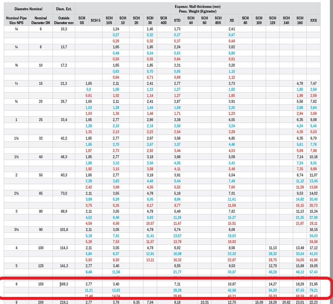

    Creo que hay un error en tu razonamiento al convertir las pulgadas a milímetros. En este caso tenemos una tubería de NPS 6, con un diámetro exterior de 168,3mm (6,626″ aprox) (imagen 1)
    Te adjunto cómo sería el desarrollo con los elementos del ejercicio sustituidos para que puedas cotejar el fallo 🤓 (imagen 2)
    Espero te sirva, Saludos!
