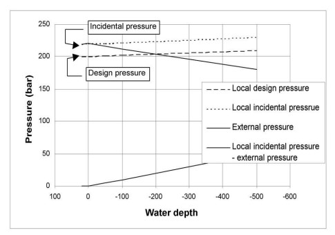

    2. Sobre la presion incidente a gran profundidad, se ve que se modifica el caso de presion 2 a medida que la tuberia desciende. ¿Porque la presion interna de la tuberia deberia incrementar a medida que la tuberia se sumerge en el agua? En un calculo netamente hidraulico esto no deberia influir.

    2. La presión incidente viene recogida en la DNV-OS-F101, es exclusiva de esta norma y sirve para dotar a la tubería de una mayor resistencia frente a la presión a mayores profundidades. No significa que la presión de la cañería aumente en sí, si no que esta normal indica que debemos hacerlo como medida de seguridad. (Adjunto un gráfico tipo de esta normal)
