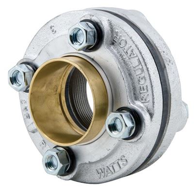

    Una de las formas de evitar este fenómeno son los pares dieléctricos, metales dissimilares conducirán la electricidad, por lo que podemos realizar la conexión con juntas dieléctricas (incluso bridas dieléctricas también existen), que se colocarían entre las conexiones bridadas e interrumpirían el flujo eléctrico entre ambos elementos. Te adjunto algunas fotos de estos elementos.
    La opción más simple y barata, sería la de recubrir los elementos conductores con aislamiento plástico, de modo que no se produzca el flujo de electrones de un metal a otro.
