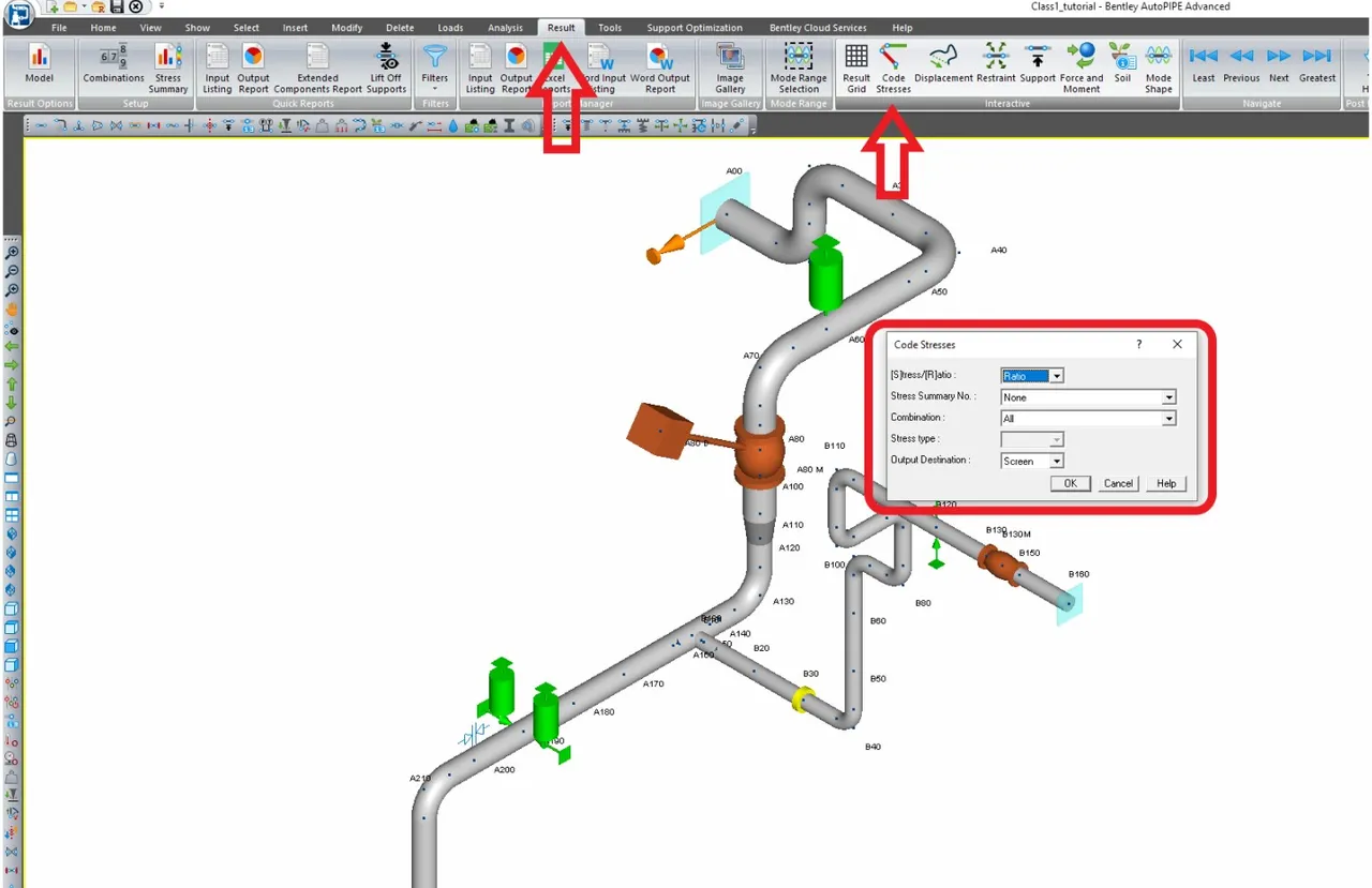

    ¡Hola @sergiolara !

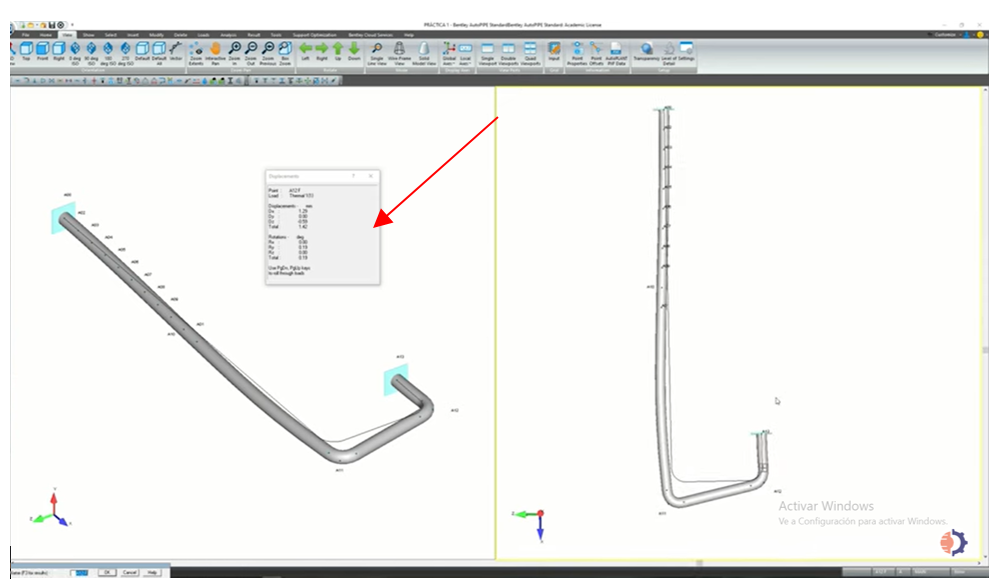

    La ventana de desplazamientos y la de esfuerzos son independientes. Puedes encontrarlas pulsando en “Result”. En el área que dice “Interactive”, verás que hay varias pestañas de selección: Code Stress, Displacement, Restrain…
    Cada una nos muestra ventanas diferentes según o que queramos ver. Prueba en este caso con “Code stress”, selecciona el tipo de tensión en el cuadro que aparece, y te mostrará los resultados.
    Ya me comentas qué tal fue 🙂
