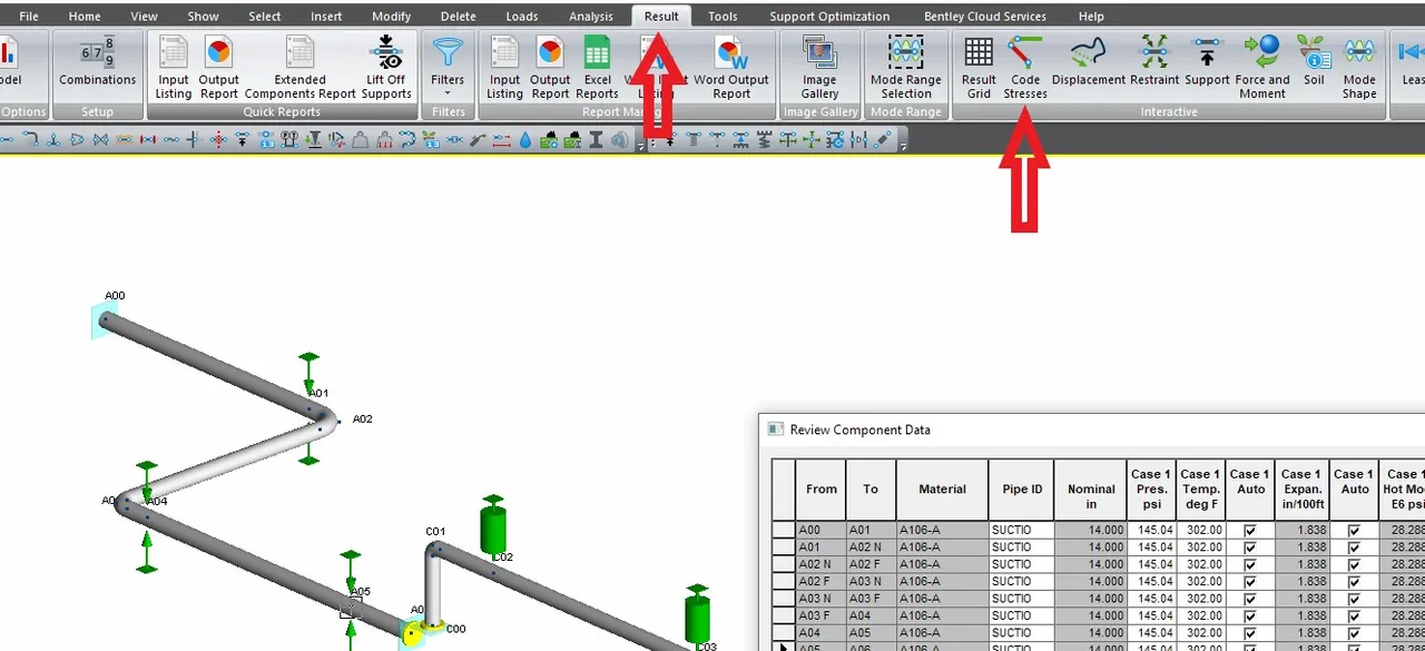

    Puedes encontrar este cuadro de resultados una vez que resuelvas el sistema y pulsando en la pestaña “results” “code stresses” como hacemos en los vídeos. (imagen 1).

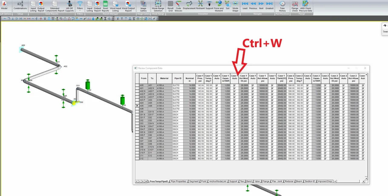

    En cuanto al Review Component Data, si desaparece o lo cierras por error, puedes abrirlo de nuevo pulsando Ctrl+W.
