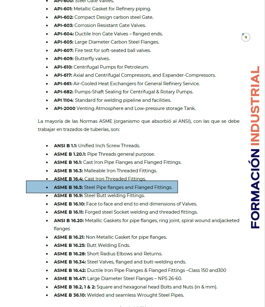

Publicado por Ariel Gioino Robman el 18 de enero de 2024 a las 13:18Buenos dias,
Haciendo el cuestionario de tipologia de Materiales, no he podido encontrar la respuesta a la siguiente pregunta “Qué norma ASME recoge accesorios bridados y tuberías bridadas”. Las infografias estan muy bien, pero recomendaria que o bien integren las infografias en los PDFs, y que hagan las imagenes y las tablas navegables. Muchas gracias

¡Hola @ariel-gioino-robman !
Bienvenido a los foros!
Esta justo aquí, en la página 9 de la lección (adjunto captura).
Tenemos que tener las infografías aparte para que puedan ampliarse con buen tamaño y puedan verse sin problemas.
En algunas lecciones las encontrarás embebidas, pero siempre estarán en otro recurso aparte para poder actualizarlas de forma más sencilla y que podáis descargarla en buena definición.
