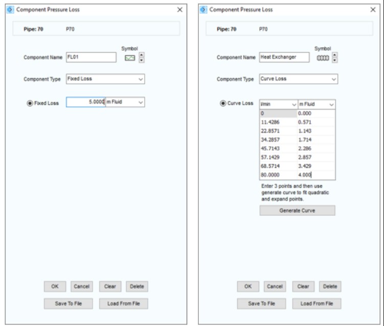

    Buenos días @Alfonso ,
    Ojalá, pero me temo que no 😅 Podrías modelar una curva de pérdida de carga añadiendo un “Component Pressure Loss” y señalando en el “Component Type” un Curve Loss, para crear un perfil que varíe la pérdida de carga según el flujo.
    Pero la variación por tiempo no está disponible en PIpeFlow. Saludos!
