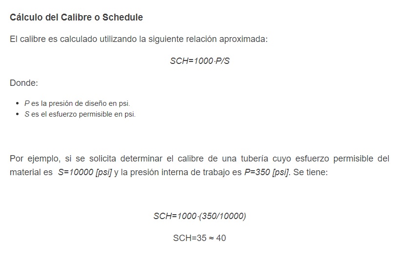

    Como respuesta a la pregunta “¿Que es el Schedule de una tubería?”, la respuesta suele ser: “es el espesor de la tubería”, o es un “numero para identificar las tuberías por su espesor”.
    Investigando un poco más sobre que es el “Schedule” y cual es su origen, se encuentra la definición SCH= 1000 * (Presión Diseño / Esfuerzo permisible del Tubo).
    En la figura adjunta un ejemplo de cálculo tomado de la web (tectul.com/es/noticias/que-es-el-calibre-o-schedule-en-tuberias-de-proceso).
    Del ejemplo anterior uno podría preguntarse, por ejemplo, ¿ de donde toman ese esfuerzo permisible de 10 000psi?
    Si bien, en la practica, los valores de espesores en función del diámetro y del SCH están tabulados, me pregunto si hay alguna manera de reproducir los cálculos que dieron origen a esas tablas de espesores. Si acaso es posible determinar mediante cálculo y sin recurrir a las tablas, cual es el espesor de una tubería 8″NPS, SCH 40, conociendo el material de fabricación.
