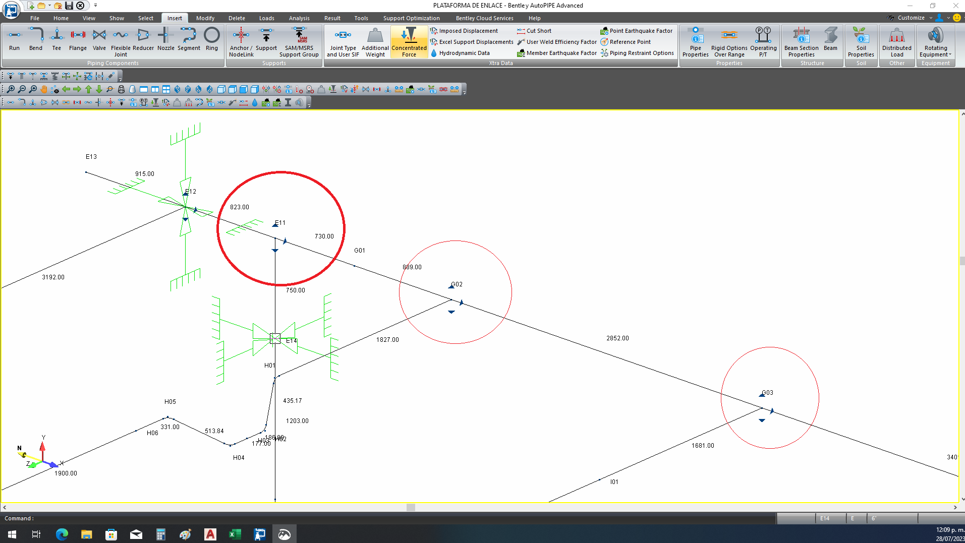

    Hola @Juan_1983 !
    Puedes nombrarme a mí directamente para consultas referidas a Autopipe (@miguelruizautopipe)
    Entiendo que has trazado la línea y luego has usado el comando para convertir los puntos a Tee?
    Parece como que la tee está diseña a posterior y eso provoca que las lineas no partan de la tee.
    Para modelar una tee correctamente debe hacerse según los vídeos de la plataforma, de modo que primero modelemos la tee y luego usemos las flechas que indican las direcciones para crear nuevos “run” en esas direcciones y que así quede formada.
    Prueba con el método de los vídeos y si quedan dudas me comentas, Saludos! 😃

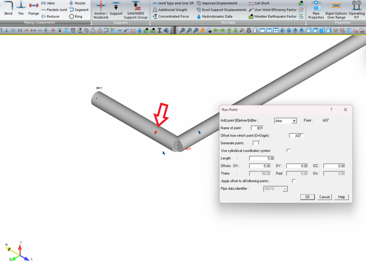

      Buenos días @Miguel Ruiz
      En lo sucesivo en cuanto tenga algún detalle o dudas con respecto al uso de AUTOPIPE, me dirigiré a usted.
      Te comento que seguí el procedimiento tal cual e hice las TEE de la forma como los videos, y no había tenido ningún problema.
      Pero ya que tenia mas líneas realizadas, me di cuenta que en varias partes donde están colocadas las TEE, están desfasadas como se ve en la imagen que anexe.
      por eso me surgió la duda, ya que no es solo en una parte que ocurrió eso, si no es varias intersecciones.

        Buenas @Juan_1983 !
        Autopipe con la definición de tee es muy estricto. Una vez que tenemos las líneas modeladas es complejo definirla. En todo caso tendríamos que eliminar las tuberías definidas que convergen en la intersección y volver a modelarlas teniendo en cuenta la tee.
        Es decir, colocando primero la tee y luego los “Run” a partir de las flechas de dirección que aparecen en la tee (Imagen)
        Saludos! 😃
