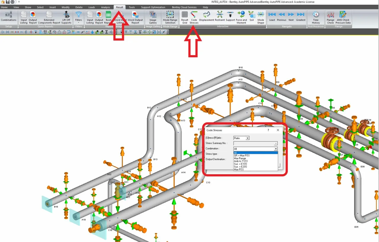

Quisiera solicitar tu apoyo para sacar estos diagramas de AutoPipe, Los cuales te envio en un PDF, y que noto los sacan de manera particular para cada carga que desean presentar, pero que no he encontrado la manera de poder realizarlo, espero contar con su apoyo.

Puede sobtener cada carga seleccionándola en el panel de Code Stresses como te adjunto en esta imagen.
Ahí podrás ver todas las cargas sostenidas, térmicas y ocasionales, de forma individual o combinada.
