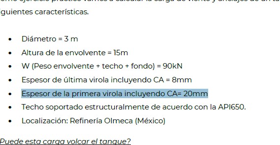

En el cálculo del diámetro del persona en la formula piden el espesor de la Virola sin embargo en el ejercicio practico no me queda claro de donde salieron los 20 mm cuando sustituyeron en la formula si en el enunciado declararon 8 mm,
Agradeceré su aclaratoria

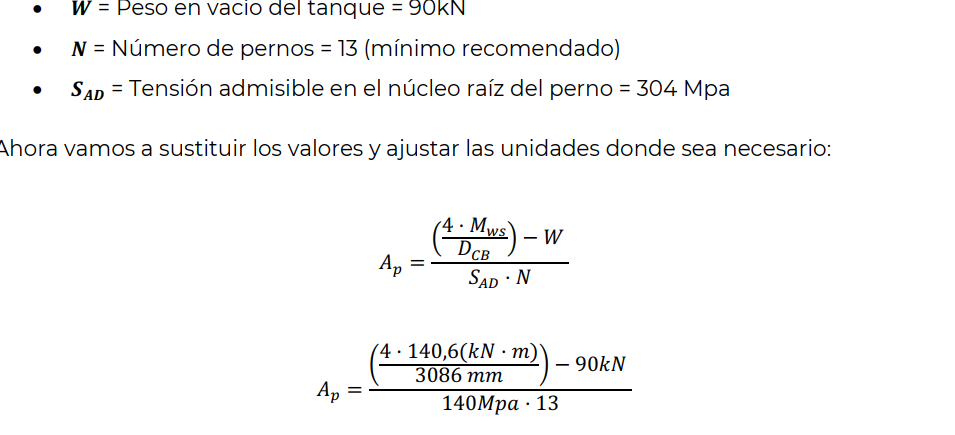

Aprovecho para que también me notifique si el valor de tensión admisible es de 304 como lo dicen en la nota porque en la sustitución de valores ponen 140
Quedo atento a esas ambas consultas

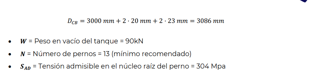

¡Hola @miguela-fuentesg !
El espesor de virola que necesitamos es el espesor de la primera virola (la más baja), ten en cuenta que esta virola es la que está en contacto con el suelo y, por tanto, la que usamos para calcular las distancias (imagen 1).
En el enunciado indicamos que es de 20 mm (imagen 2) y de ahí el valor que toma 🙂

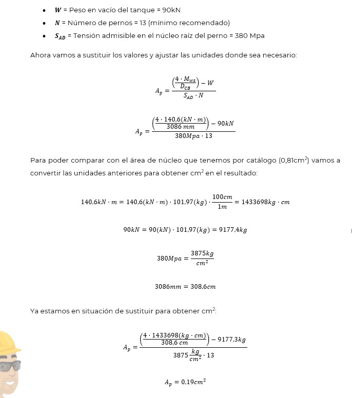

En cuanto al valor de tensión en el perno debe ser el indicado en la conversión de unidades (el que usamos para el cálculo final, 380 Mpa) ha debido cargarse una versión preliminar del documento.
Mis compañeros lo han subido de nuevo y debería aparecer algo como en la imagen 3.
