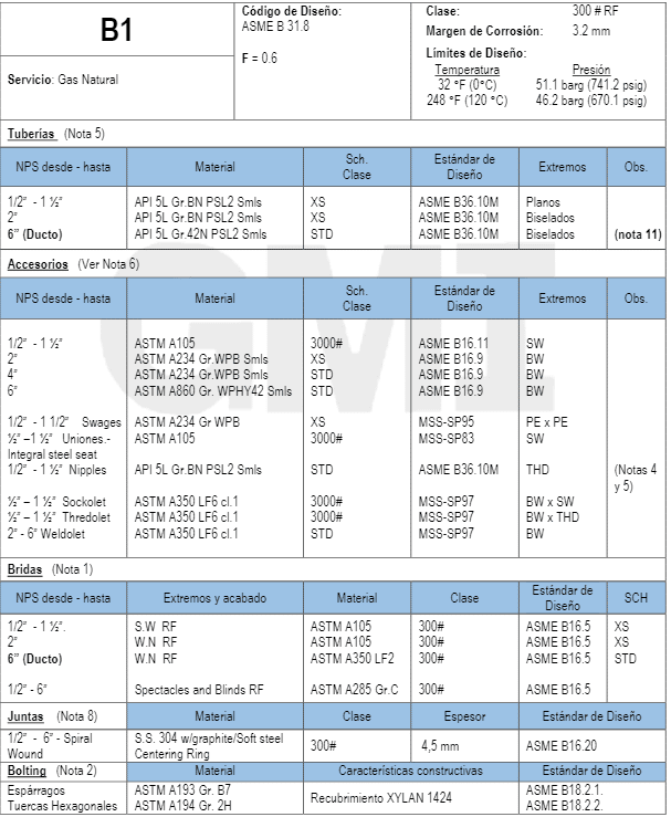

Hola Luis,
tengo la siguiente consulta en referencia al uso de este tipo de tuberias, en este caso requiero confecciónar un spool del cual de al acuerdo al piping class este me indica que mi tuberia principal debe tener la siguiente descripción API 5L GR 42N PSL2,SMLS,SCH STD luego quiero colocar codos de 90° puedo emplear un 90 LR ELL, SCH 40,ASTM A234 GR WPB ? o el materiale del codo tambien debe ser con las mismas caracteristicas del API 5L ? hay codos con ese tipo de material? en caso si se pueda los trabajos de soldadura por ser composiciones distintas requieren de algun tratamiento especial?

Hola Victor!
Lo normal es que aparezca en la especificación el material asociado a los Fittings, si quieres cópiame una imagen de la especificación y te ayudo a analizarla. No es normal encontrar tuberías API5L con codos ASTM, pero es posible que tu cliente tenga algún estudio previo que asegure su compatibilidad.
Existen codos del material API5L, por lo que me sorprende que la especificación haga referencia a codos de otro material diferente a la tubería.
Si los materiales son diferentes se produce lo que se denomina como “soldadura disímil” y requiere un tratamiento especial,
En definitiva, lo aconsejable es que el fitting sea del mismo material que la tubería. Si es posible cópiame la especificación en el post y le echamos un vistazo juntos,
Saludos!!

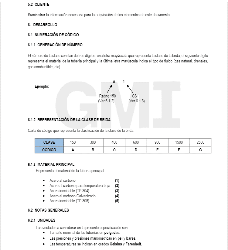

6601
Hola Victor!
Está perfecto, no te preocupes. El Acero ASTM A234 es uno de los más usados en fittings. Me sorprendía porque normalmente suelo ver las especificaciones con el mismo material, pero este caso también es válido.
En concreto, el acabado WPB nos indica que es soldable y generalmente se suministran con extremos de soldadura a tope, son perfectamente compatibles con el API5L.
Muchas gracias por este ejemplo! A muchos compañeros les será de utilidad ver una especificación real!
