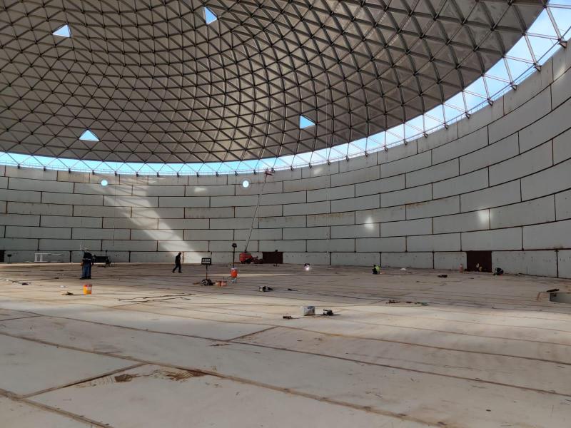

    ¡Hola @Civilcad !
    No hay restricción de diámetro y altura contempladas en la API650. Las limitaciones de este código únicamente nos hablan de temperatura (inferior a 93ºC) y de presión (atmosférica). (y otras geométricas de soportado que aparecen en esta lección).
    Lo que si verás más adelante, dentro de este mismo curso, es que cuando ya sobrepasamos ciertos diámetros y alturas, tenemos que acudir a techos tipo domo o estructurales con columnas, como este que te adjunto en fotos de la ingeniería ATECO. (Son los tanques más grandes que yo he visto).
    Es ahí donde habrá que tomar consideraciones especiales para estos tanques.
    Si cumplimos por cálculo, no hay problema 💪🏽
