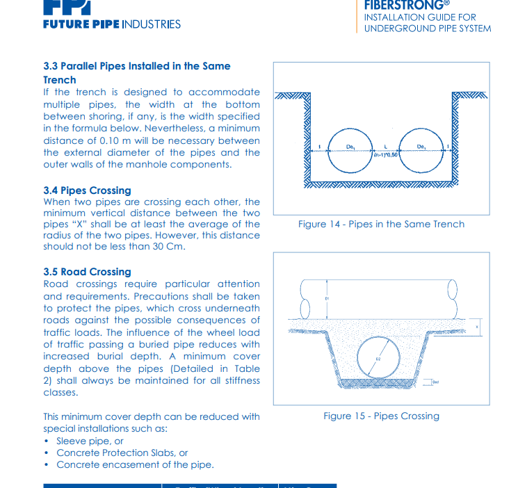

Incluso el fabricante de tuberías (el de HDPE, el de acero es menos probable) es posible que tenga manuales de instalación como este que te presento de Future Pipe para tuberías de fibra. (Aquí puedes ver como recomiendan 10 cm para paralelas y 30 para cruzadas).
Mi recomendación es que consultes directrices gubernamentales locales (si las hubiera), luego con el fabricante por si tuviera algún manual o requisito especial y en caso contrario garantizar espacio suficiente para mantenimiento y reparaciones. Ten en cuenta que para poder operar debemos volver a abrir la zanja sin interferir con la tubería anexa o afectándole lo menos posible.
