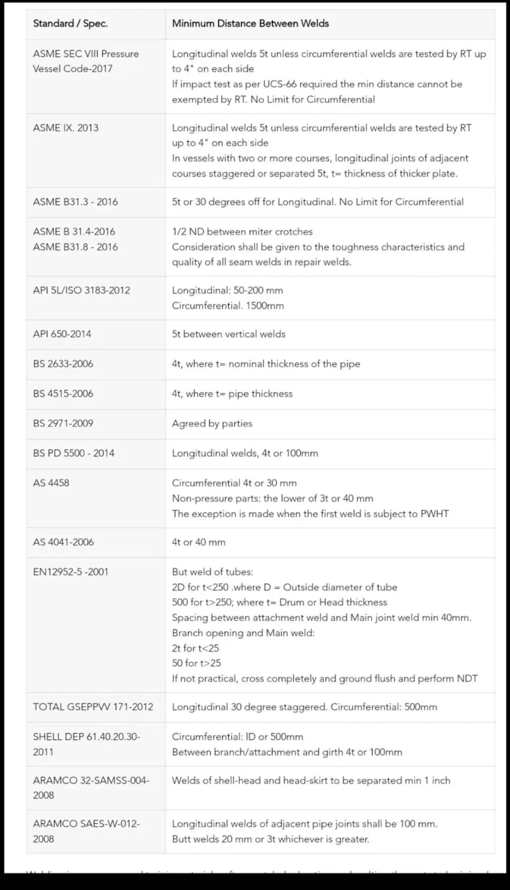

    Hola Ricardo, buen día.
    Para la separación mínima entre soldaduras se recomienda que sean al menos 4 veces el espesor nominal de la tubería o 40 mm en algunos casos.
    Todo esto depende las normas a aplicar y del tipo soldadura que vayas a utilizar, te recomiendo revisar las siguientes normas para mayores referencias:
    ASME B31.3 – Process Piping.
    AWS D1.1 – Código de Soldadura Estructural de Acero.</font>
    BS2633 – Specification for Class I Arc Welding of Ferritic Steel Pipework for Carrying Fluids.
    BS4515 – Specification for Welded Aluminium Alloy Gas Pipework for Pressure Purposes.

    Cordial saludo @ricardojimenez,
    Le comparto una tabla con diferentes normas acerca de la distancia mínima entre soldaduras.
    Saludos espero le sirva.
