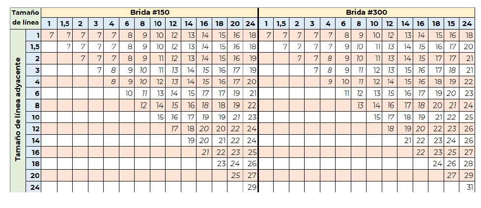

    Buenas tardes,
    En la pagina 40 del tema 5 se muestra una tabla en la que podemos encontrar la distancia de separación entre diferentes líneas dependiendo del tamaño de las mismas. Estas distancias que se pueden ver en las tablas hacen referencia a la distancia de separación entre ejes de la tubería o la separación entre sus puntos externos (Dia. externo brida/Dia. externo tubería).

    Hola Jorge Leonardo!
    Son distancias entre ejes de la tubería. Se basan en que desde la pared de una tubería hasta una brida de la tubería adyacente, debe haber en torno a 1″ de separación,
