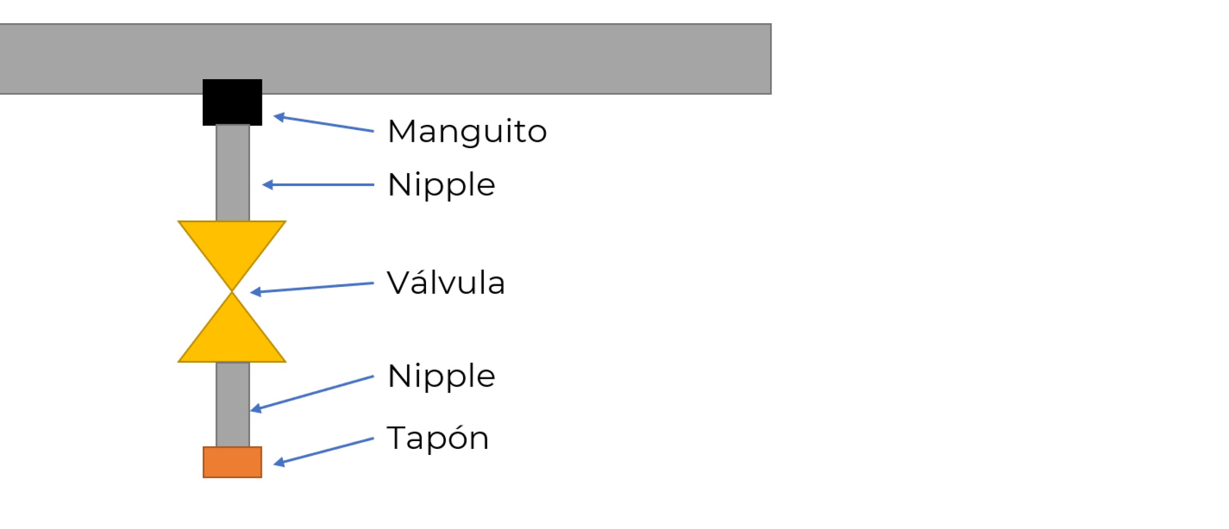

    Buenos días @Cesar_GS ,
    Así es, nos referimos a los elementos de conexión que hacen posible el injerto. para hacerlo de forma general y que englobe a todos los llamamos de este modo. Weldolet, sockolet, thread.. Adjunto imagen para complementar 😄

    Muchas gracias Ramon la verdad como nombre no es usual que lo digamos aca en nuestro medio o casi nunca pero por la fig. supuse que era asi.

      Hay una regla general (claramente con exepciones) la cuál nos muestra la siguiente
      Si el diámetro de la derivación es mayor del 50% del diámetro de tubo principal, es recomendable el uso de un olet (Weldolet, sockolet….)
      Ahora, si el diámetro de la derivación es del 50% del diámetro del tubo principal o menor, es recomendable el uso de una tee reductora.

    Hola,
    Solo como aporte, para este caso es importante revisar el piping class del proyecto. Dado que en este documento, te indican como debes hacer el montaje del mismo. De igual manera, se muestra que tipo de niple vas a usar, si PBE, TBE, TOE. Lo que si he visto, es que o lo dejan como la imagen que presentas o agua abajo de la válvula colocan tubing para drenarlo a un común o donde la gente disponga.
