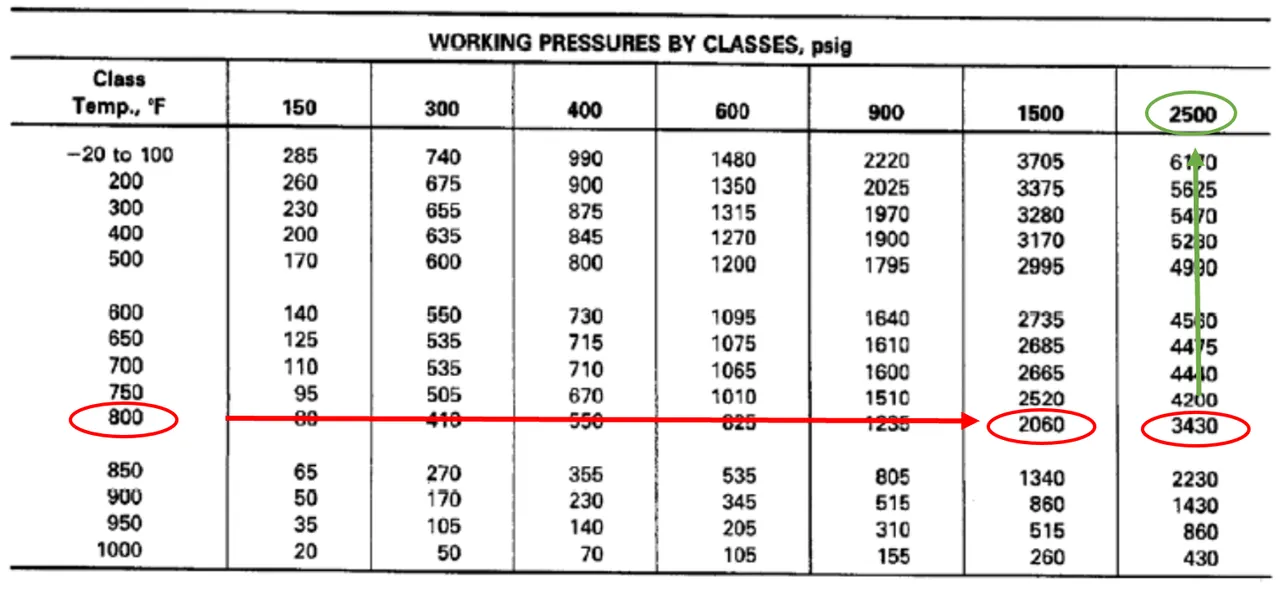

    En mi caso me sale Brida A182 Gr.F11. Clase 2500. Te diré como lo razono y saber donde me estoy equivocando. Gracias de antemano.
    Pasando 144bar x 14,5038= 2088,54 Psi al ser superior a los 2600 que marca la tabla, paso al siguiente valor. Por lo que me da 2500

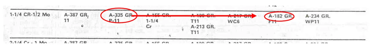

    Hola,
    La tabla en la que tienes el valor de 2060 psig para 800 F, no es la del material A-182 gr. F11 (GRUPO DE MATERIALES 1.9). La que indicas tu ahí es la anterior, la de grupo 1.2
