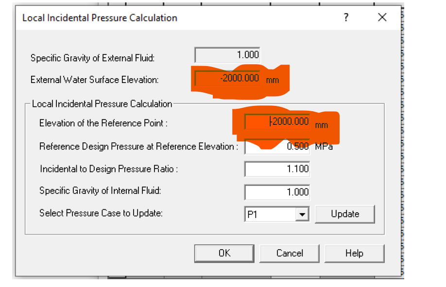

Publicado por Juan Alberto Rojas Fayor el 25 de marzo de 2023 a las 19:57En el enunciado me indican que es una altura de 20metros, y en el ejercicio colocan 2000mm, esto me imagino que tiene algun efecto en el resultado
Juan Alberto Rojas Fayor respondió hace 2 meses 2 Miembros · 2 Respuestas -
Hola @juanalbertorojasfayor !
El comando Buoyancy actúa desde el origen del modelo. Es decir, cuando especificamos una altura de -2000m. Nos referimos a que contando desde el origen (el punto A00) 2 metros en la dirección negativa de Y, comienza el nivel del mar.

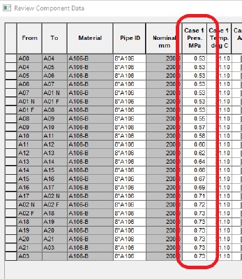

Todo lo que esté por debajo estaría sumergido. Puedes observarlo además en los resultados, ya que aproximadamente en esa posición es cuando comienza a incrementarse la presión incidental de la línea (adjunto imagen) 🤓
