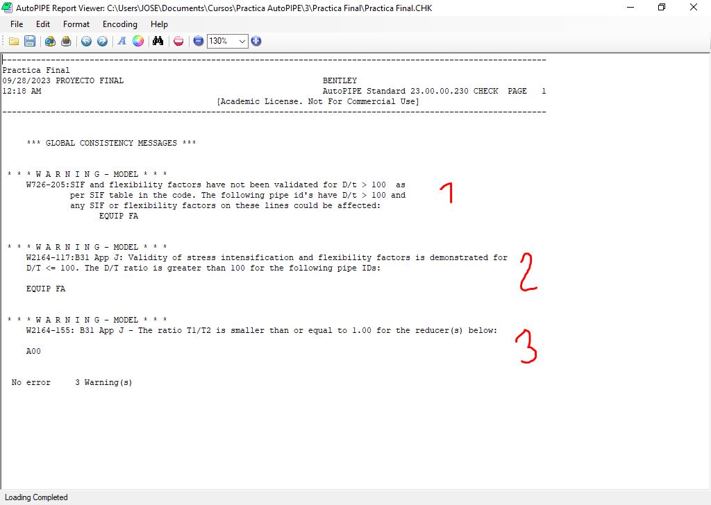

Publicado por José Elías Fernández Montero el 28 de septiembre de 2023 a las 05:27Buenos días @miguelruizautopipe
Aprovecho esta oportunidad para plasmar mi duda (Ver Imagen 1). En ella se pueden ver 3 warnings. De los cuales el 1 y 2 lo resolví cambiando el espesor del faldón de 10mm a 50mm. Sin embargo el warning 3 no se como resolverlo.
gracias de antemano.

buenas noches @miguelruizautopipe
Ya lo resolvi. Anteriormente tenía D1=3500, T1=10 y D2=3000, T2=50. Por la imagen que me adjuntaste decidi aumentar el espesor T1 a 70 para que fuera mayor a T2 y asi cumpliera con los demas requisitos
gracias

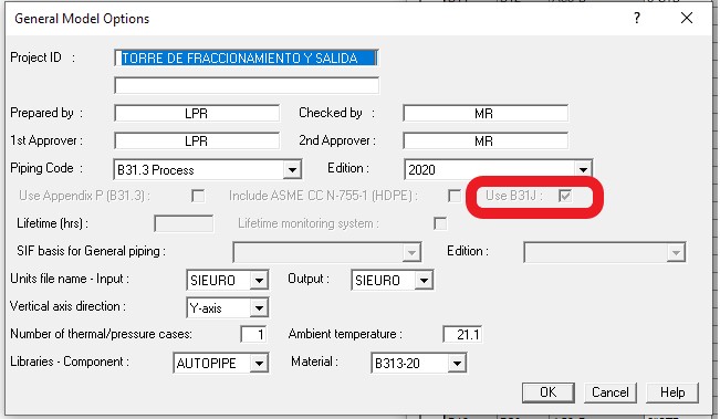

Buenos dias @miguelruizautopipe
Una pregunta, la foto que adjuntaste del reductor es de la norma B31J SIF??
Gracias
Buenos días @JEF !
Así es, de hecho también aparece como casilla de verificación en Autopipe cuando creamos un Proyecto con ciertas normativas. (Imagen)
En este enlace podrías adquirirla por 42$. Es una normativa económica😁
