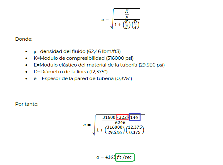

Publicado por Juan Alberto Rojas Fayor el 11 de marzo de 2023 a las 15:39Hola buen dia, estoy realizando el ejrcicios de golpe de ariete y en los calculos tengo unas dudas con respectos a unos valores y las unidades (Imagen)

En este caso hemos manejado rápido factores de conversiones en unidades imperiales y quizás por eso no son tan conocidos. Te adjunto esta imagen detallada de los factores de conversión que quizás te puedan dar una pista.
Además he visto que alguna coma se perdió en la reedición del tema, toma esta ecuación de la imagen como resolución y obtendrás los 4163 ft/sec 😁
