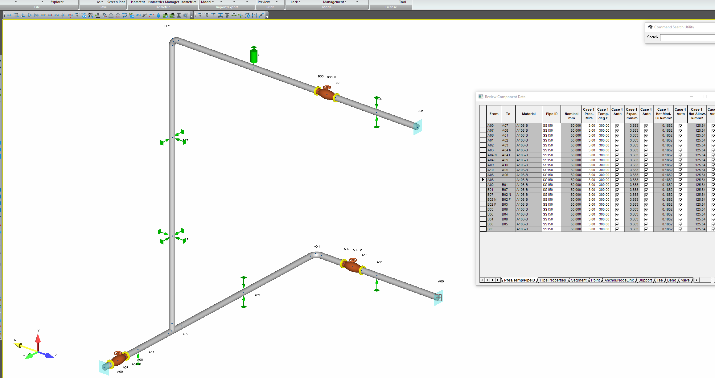

    ¡Hola @Josesoglia !
    Este modelo no es para modelarlo tal cual, si no para que aprendáis cómo usar correctamente las herramientas de resolución, y en el siguiente vídeo las herramientas de generación de reportes, que se han actualizado recientemente y tendrán algunas variaciones respecto a los vídeos. Por eso no os facilitamos el isométrico del modelo para que únicamente os centréis en comprender esa parte utilizando cualquier modelo. 🙂
    Igualmente, te adjunto en este post el modelo del vídeo en formato .rar para que puedas abrirlo, ahorrar tiempo de modelado y resolver directamente tal como hacemos en el vídeo.
    Para abrirlo, descomprime este archivo en una carpeta de tu gusto y ábrela directamente desde Autopipe pulsando en “File”>”Open”. Debe aparecer algo similar a la imagen que adjunto.
    Cualquier duda que tengas, coméntamelo y lo vemos.
