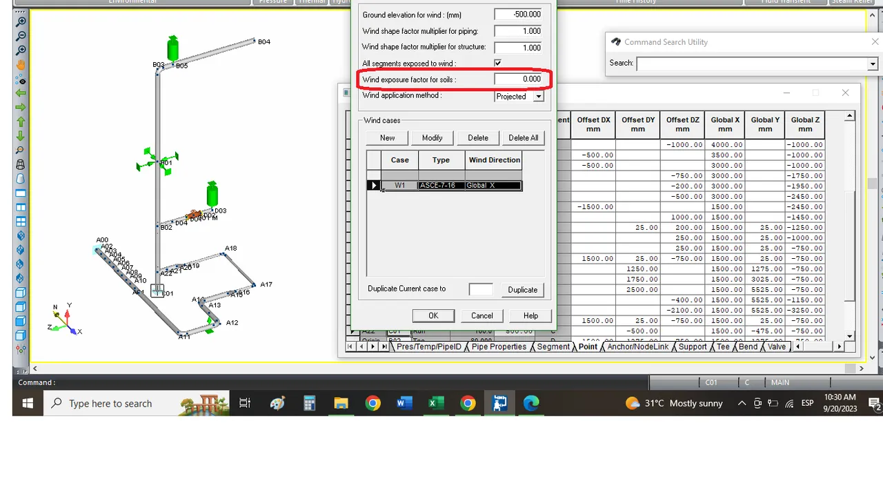

    Saludos tutor @miguelruizautopipe , he estado viendo el nuevo video que cargaron sobre las cargas ocasionales y tengo dudas en como establecer el valor de “Wind exposure factor for soils”. ¿Me pudiesen orientar?. Adjunto imagen representativa, gracias por su tiempo. @JEF

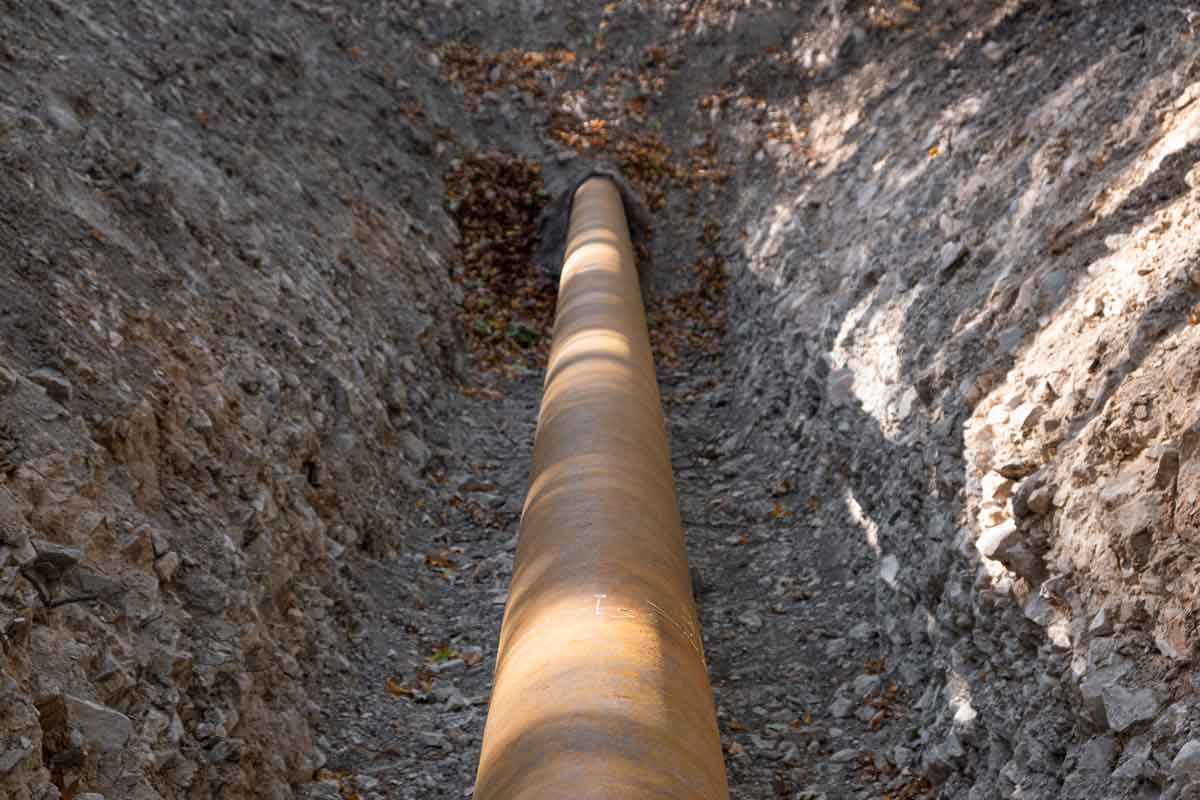

    El “Wind exposure factor for soils” determina el grado de exposición al viento de las tuberías enterradas. En la mayoría de los casos, las tuberías enterradas no están expuestas, por lo que este factor es por defecto 0,0.
    Sin embargo, las tuberías situadas en terrenos llanos o en zanjas abiertas poco profundas pueden estar expuestas a los efectos del viento. En esos casos podemos introducir 1, esto supondrá que todas las tuberías enterradas están expuestas a la intensidad total del viento en todas las direcciones ya que siempre pueden crearse turbulencias en el interior de estas zanjas. (como en la imagen que os adjunto en el post).

      Perfecto tutor, entendido. @miguelruizautopipe . Ahora bien, en el ejercicio que cargaron en el video de la plataforma consideran cero (0) ese factor. ¿A que se debe? ¿La estarían considerando como enterrada?. Un saludo, gracias por su tiempo.

        En este caso dejamos cero ya que es el valor por defecto de Autopipe, no permite “no seleccionarlo” aunque no tengamos tuberías enterradas.
        Podemos dejarlo como cero y sólo variarlo a 1 para zanjas como la que te mostraba más arriba en las fotos.
