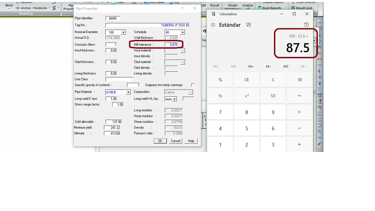

    Saludos tutor @luis-ramos @miguelruizautopipe ,
    Tengo una inquietud en cuanto al valor de tolerancia de fabricación que exponen en el modelo. Indican que teóricamente es un valor del 12,5% del valor final. Pero, ¿Cómo se en este caso que el valor final corresponde a 1? Es decir, restan 1 – 0,125 = 0,875. Adjunto imagen representativa de lo planteado
    Gracias por su tiempo tutor!

    ¡Hola @Josesoglia y @JEF !
    La tolerancia de fabricación se actualiza de forma automática con el diámetro de pared final. Si seleccionamos otro diámetro y hacemos click en la casilla de tolerancia de fabricación se irá actualizando con el diámetro y SCH.
    Parece que cargamos una versión anterior del vídeo en la plataforma, en lugar de la definitiva, donde tomamos otro espesor de pared en lugar de los 6,020 que aparecen. Mis compañeros acaban de subir la versión definitiva con esta explicación que os comentaba. (En un par de horas estarán en máxima resolución)
    Aprovecho para comentaros que estuvimos haciendo pruebas con la base de datos de Autopipe para ver si reconocía algunos parámetros propios y en los vídeos sobre reductores y tee observaréis como aparece este 0.875. (Encontraréis una pequeña referencia en los vídeos sobre qué hacer)
    Vosotros seguid adelante con los valores de tolerancia de fabricación que aparecen automáticos o actualizarlos a placer 😁
