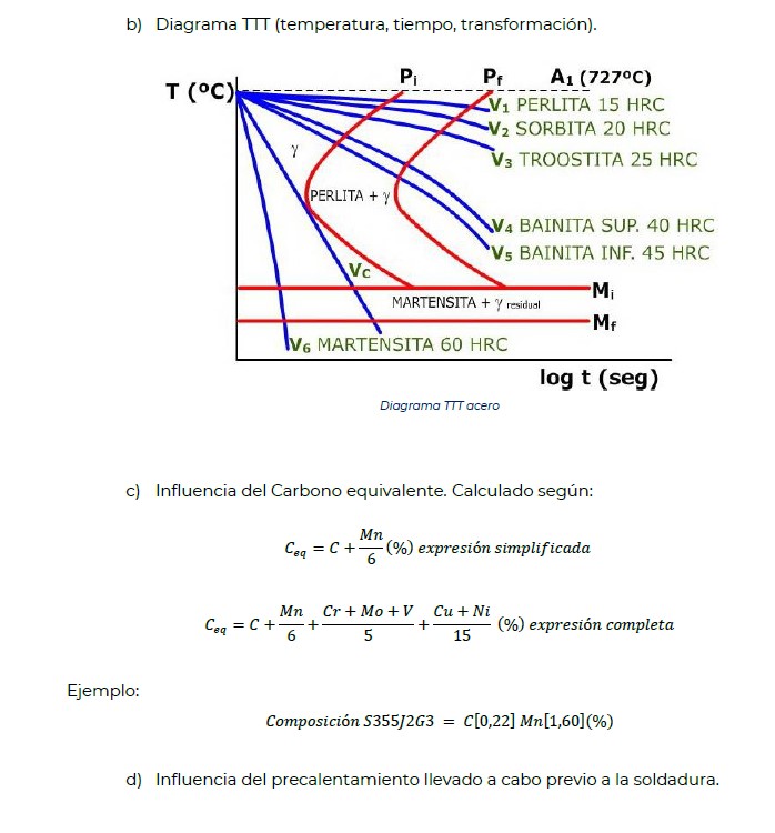

    3. Carbono equivalente
    El carbono equivalente del S355J2G3 lo tenemos en la página 38, es el ejemplo resuelto justo en la zona inferior de la página (imagen) sería sumar 0,22 y (1,60/6) = 0,48

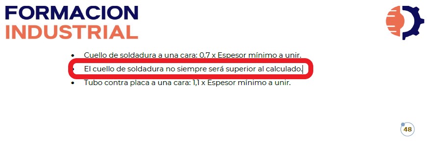

    5. Aquí la coletilla “siempre se une a penetración completa” es la clave. Esto convierte a esta afirmación en cierta, la falta de penetración no es otra cosa, mas que un defecto de soldadura. Además podemos descartar algunas que nos ayudan en la deducción. En la página 48 se encuentra una pista de descarte (Imagen 3), en la página 35, punto 2, hay otra “La soldadura a ambos lados no siempre debe realizarse con cuello”, no está la respuesta como tal, pero si el descarte de las otras. (Esta es de esas que rizan el rizo, mea culpa 😅)
