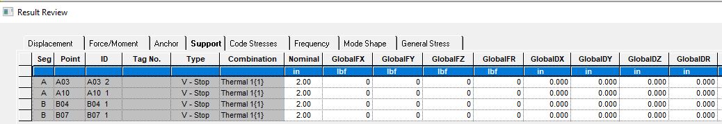

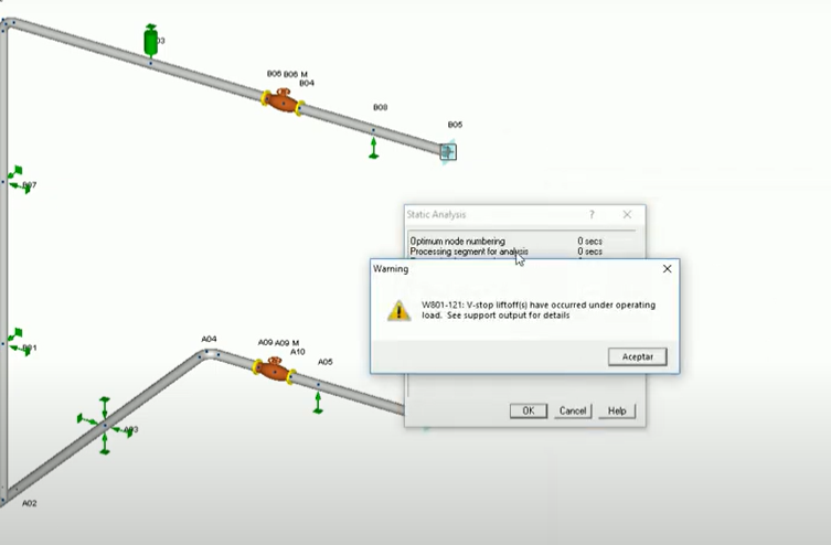

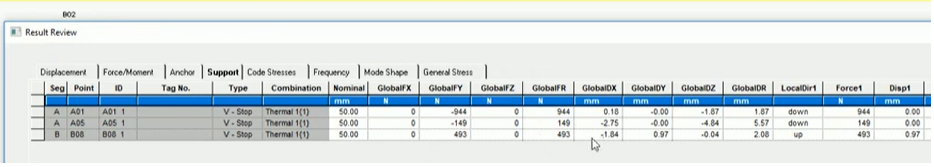

    Estimados, respecto al análisis estático del video, al momento de yo realizar el análisis, no me aparece el mensaje del video sobre el soporte V-stop, y al momento de ver los resultados grid, no me arroja valores como se muestran en el video (adjunto imágenes). Favor de su ayuda para ver en que estoy fallando, ya que no estoy llegando a los resultados. Saludos!!

    En un primer vistazo puedo ver que estás trabajando con unidades imperiales, es posible que por eso los resultados no te coincidan exactamente con el vídeo (que trabaja en unidades del Sistema Internacional).
    Por otro lado, se me ocurre que quizás con este cambio de unidades la temperatura aplicada está siendo más baja y por eso no se levanta el V-stop, podrías revisar estos parámetros y comentarme de nuevo el feedback que te arroja el sofwtware?

    Le estuve dando vueltas, y encontré que estaba trabajando a temperatura ambiente, ahora me dan resultados más similares que los del vídeo.
