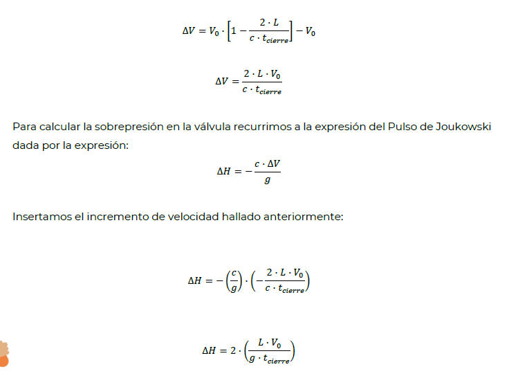

    Al ingresar en una multiplicación dos factores con signo negativo, el resultado final es positivo.
    En este caso ingresamos con el pulso de Joukowski con signo negativo y con el incremento de velocidad con signo negativo también, lo que da como resultado signo positivo.
    Saludos! 😁

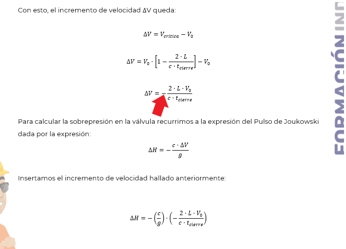

      Gracias por la pronta respuesta.
      Estoy de acuerdo con lo que indica, relacionado a los signos de la multiplicación. Sin embargo, yo veo lo siguiente:
      1. El incremento de la velocidad es “positivo” (de acuerdo)
      2. El pulso de Jowkowski tiene signo “negativo” (de acuerdo).
      Entonces, si insertamos (1.) en (2.), vemos que el incremento de la velocidad se ingresó con signo “negativo”, siendo que es “positivo” por definición (véase 1.)
      No sé si logro explicarme.
      (¿Será quizas un error de tipeo?)
        22 de septiembre de 2023 a las 08:36
        13384
        ¡Hola @VictorCT !
        Listo ya lo vi! 😅
        Es este signo negativo el que se escapó, ya lo puedes ver actualizado en la lección,
        Gracias por avisar! 🤓
