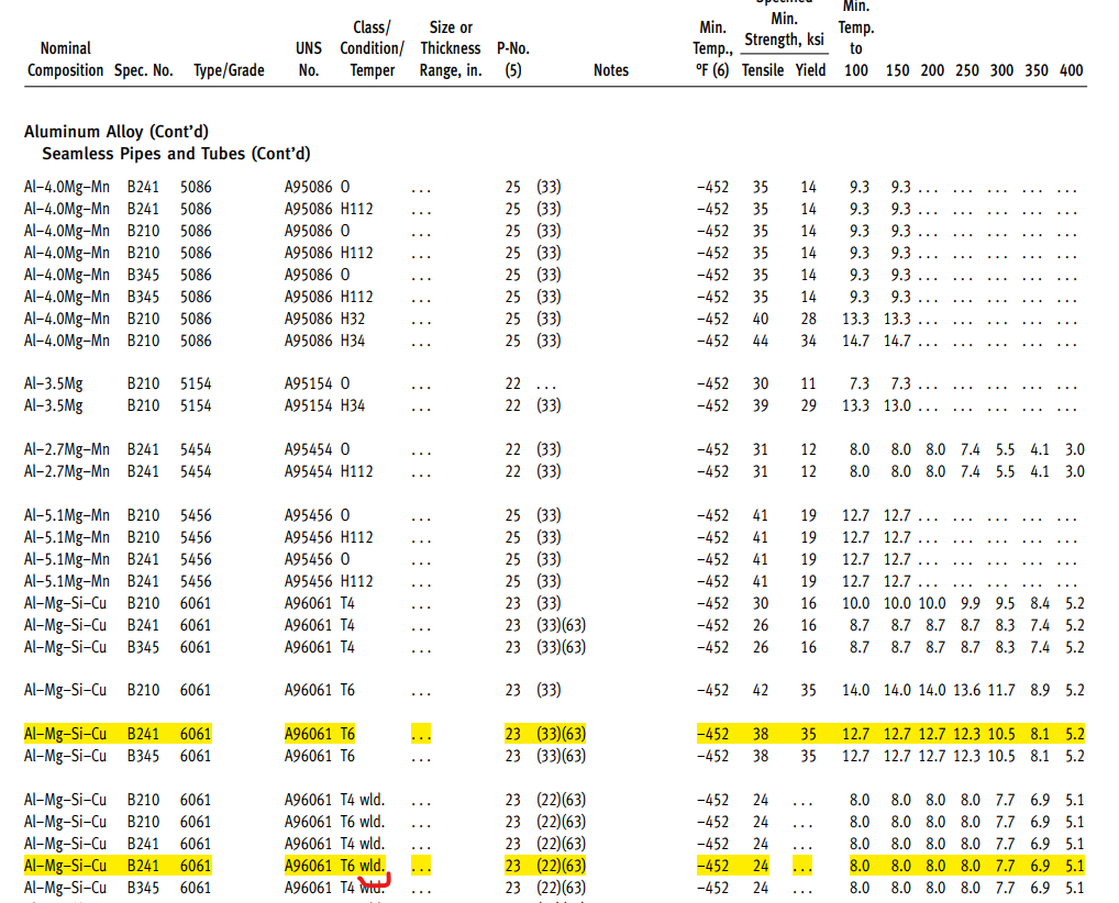

Publicado por Mario Sosa el 16 de abril de 2023 a las 22:09Buenas! para el ejercicio 2 de cálculo de derivaciones no me queda claro porque se opta en la tabla A1 el S para el aluminio que tiene la denominación “B241 6061 T6 wld.” y no por la opción “B241 6061 T6”, creo que en la nota 33 menciona algo respecto a la diferencias entre esas dos opciones, pero no termino de entenderlo, cual sería la diferencia entre esas dos opciones?. Desde ya gracias, saludos!

¡Hola @msosa !
Así es. La nota que mencionas se refiere a las propiedades mecánicas de los materiales utilizados en la construcción de tuberías soldadas según la normativa ASME B31.3.
En resumen, la nota indica que para tuberías soldadas construidas con materiales endurecidos por deformación (como los aceros inoxidables austeníticos dúplex o los aceros aleados de alta resistencia), se deben utilizar los valores de esfuerzo admisible para materiales recocidos (annealed). En cambio, para tuberías soldadas construidas con materiales endurecidos por precipitación (como los aceros inoxidables austeníticos PH), se deben utilizar los valores especiales de esfuerzo admisible para construcción soldada que se encuentran en las tablas de la normativa.
Esto se debe a que los materiales endurecidos por deformación tienen una resistencia a la tracción mayor que los materiales recocidos, lo que podría llevar a un diseño excesivamente conservador si se utilizan los valores de esfuerzo admisible correspondientes a los materiales endurecidos. Por otro lado, los materiales endurecidos por precipitación pueden ser más propensos a la fragilización por hidrógeno durante el proceso de soldadura, por lo que se requieren valores especiales de esfuerzo admisible para garantizar la integridad de la construcción soldada.
En nuestro ejercicio: El material es una tubería de aleación de aluminio sin soldadura (seamless) que cumple con la norma ASTM B241 y tiene una clasificación de resistencia T6.
En general, la aleación 6061-T6 es un material endurecido por precipitación, lo que significa que tiene una resistencia a la tracción alta debido a la presencia de precipitados de fase dura en su microestructura. Por lo tanto, para el diseño de tuberías hechas con este material, se deben utilizar los valores especiales de esfuerzo admisible para construcción soldada que se encuentran en las tablas de la normativa ASME B31.3. Los que tienen la notación de “wld”.
Saludos!! 😁
