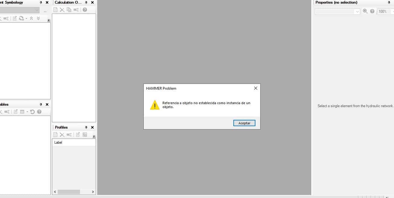

    ¡Hola @Martin89 !
    Es posible que sea un error en la descarga.
    Hay un par de otras cosas que puedes probar. Primero, con el modelo cerrado, navega hasta donde está guardado el modelo. Crea una nueva carpeta y copia solo los archivos .wtg y .wtg.sqlite en la nueva carpeta. Luego abre el modelo desde la nueva ubicación de la carpeta.
    Si no se puede abrir así, intenta importar el archivo de la base de datos al modelo yendo a Archivo > Importar > Base de datos HAMMER dentro de la nueva carpeta anterior.
    Prueba a ver qué tal, si no consigues solventarlo resubimos el modelo de nuevo a la plataforma 🤓
    ¡Saludos!

      Buenas tardes Miguel,
      Me indica que la versión que intento importar está en una versión más actual que la mía. Es posible guardar el ejercicio con una versión más vieja? Gracias!

        ¡Hola @Martin89 !
        Bentley nos aconseja tener siempre los modelos en su última versión para que tengáis el software actualizado. Y así evitar que trabajéis con versiones que quizás están obsoletas.
        Desde el Conection Client puedes actualizar hammer a la última versión para poder abrir los modelos.
        Justo desde aquí (imagen) ¡Saludos!
