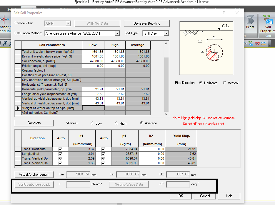

    Cuando estoy modelando el ejercicio de tubería enterrada, y coloco los valores para los estudios, estos “botones” se me encuentran bloqueado (imagen), no se donde darle y para habilitarlo. igual que en la parte de resultado, no se como habilitar el botón de ““Buried pipe Result Options”.

    Esto cuando cambiamos dentro del mismo modelo de una normativa que permita el modelado de suelos completo a otra que no, el modelo se corrompe y ya no permite la vuelta atrás. O incluso si hemos seleccionado una Norma que no contempla el modelado completo de suelos desde el principio.
    Prueba a modelar desde el inicio con la Normativa B31.3 y deberían habilitarse los botones.
    Prueba y me comentas a ver qué tal 😁

    Hola que tal,en mi modelo he trabajado desde el principio con la norma 31.3, en cambio en el ejercicio que ustedes nos facilitaron estan trabajando con la 31.1

      Es probable que el modelo se haya dañado al modelar el suelo.
      Prueba desde un inicio con la B31.1 y si sigues sin tener activos los botones adjúntame la carpeta del modelo en formato .rar en este mismo post y echo un vistazo 🤓
