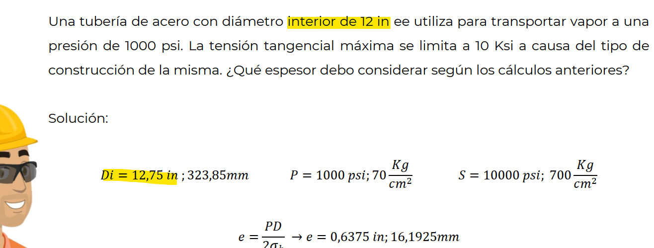

    ¡Hola @scriado !
    No olvides nombrarme a mi o a cualquiera de los otros profesores para próximas consultas para que podamos contestar de forma más ágil 🤓

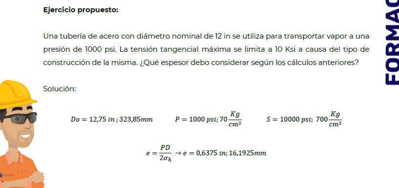

    Parece que hay un error fruto de la última revisión del temario. En este ejercicio nos referimos a una tubería de diámetro nominal 12″ y diámetro exterior 325,85mm. (Dimensionamos con el exterior)
    Debería aparecerte como en la imagen adjunta al revisarlo de nuevo.
